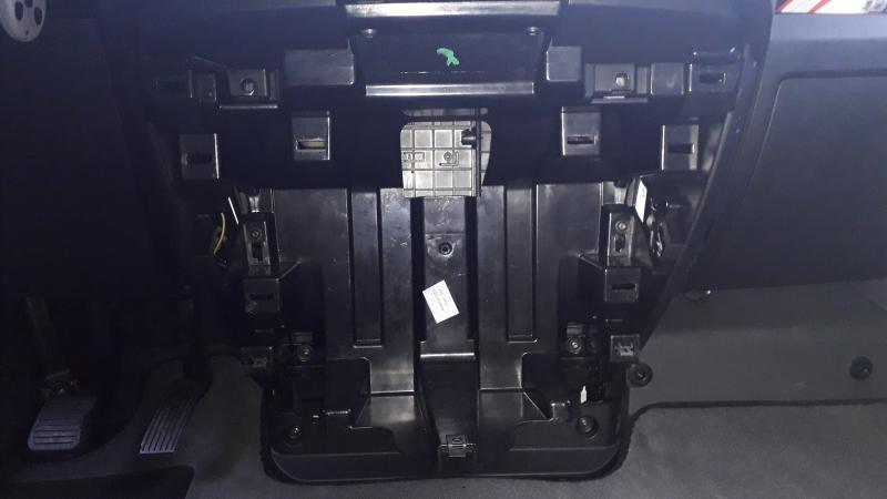

ciao mobilvettisti.

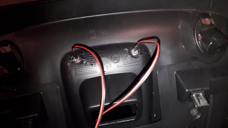

stamattina ho fatto fare un giretto al moby, ogni 15 giorni lo muovo. Visto che non sono capace di stare fermo ho fatto un lavoretto semplice. Era un'idea che mi è frullata in testa a luglio dello scorso anno durante un viaggio in notturna: era il primo viaggio di notte col nuovo camper e notai che al di fuori della bellissima luce ambra del quadro strumenti il resto della plancia risulta essere molto buio, in particolare il portaoggetti nella parte bassa della consolle centrale. Un paio di led bianchi ci andrebbero a puntino, mi dissi; ed ecco fatto.

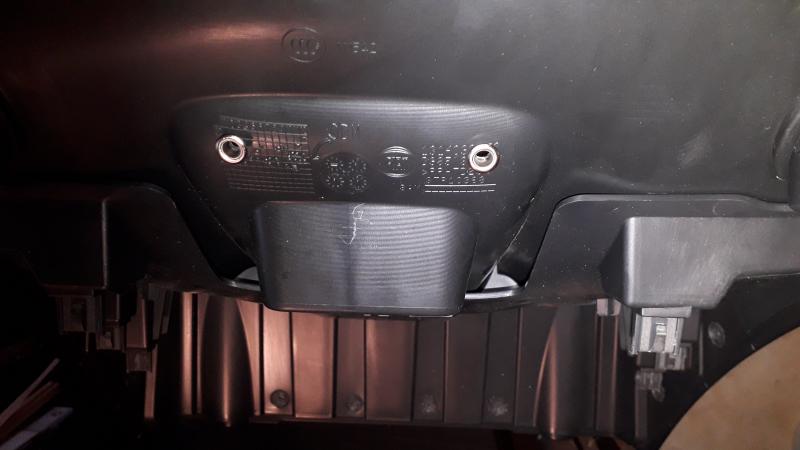

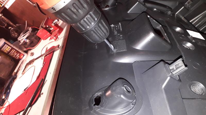

Smontare il blocco con il portabicchieri è semplicissimo, dietro di lui c'è il coperchio per accedere al filtro abitacolo
ho eseguito due fori con punta da 5
ed alloggiato gli occhielli
perchè gli occhielli: perchè sono calibrati alla perfezione per contenere i LED da 5 mm ed essendo di acciaio impediscono che la luce emessa di propaghi in tutte le direzioni

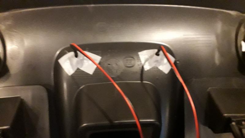

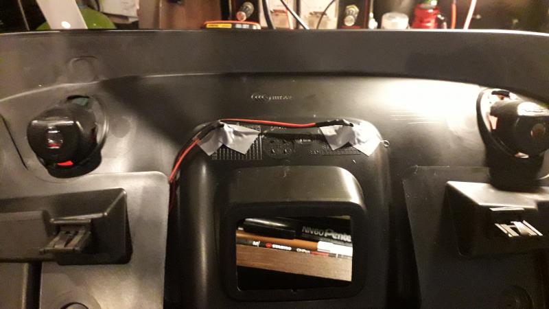

a questo punto ho inserito i LED bianchi e bloccato tutto con colla a caldo
per evitare di illuminare l'interno del cruscotto con conseguente fastidiosissima fessura che emette luce ho "sporcato" i LED con un indelebile nero e fasciato il tutto con del nastro da elettricista

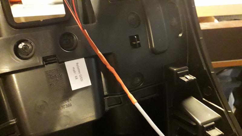

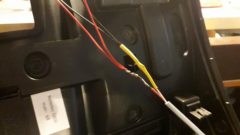

i due LED bianchi li ho comprati già dotati di resistenza (di valore ignoto) che tende a scaldare: niente di preoccupante ma non mi piace pensare di avere qualcosa di caldo li dentro così ho aggiunto una 100 ohm sul positivo e dopo mezz'ora di collaudo era tutto freddo
e poi chiuso tutto con guaina termoretraibile

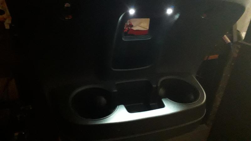

completato il tutto

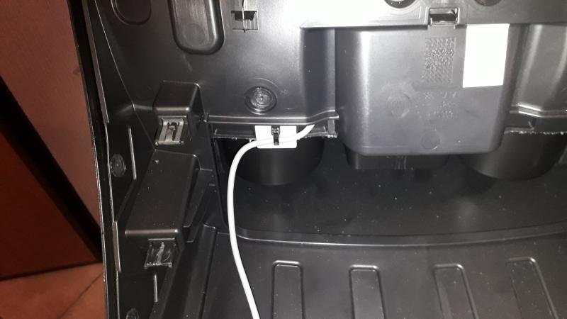

considerato che è probabile che la manutenzione venga fatta da qualcuno che non sa della presenza dei LED e del relativo cavo, ho aggiunto un reggifascetta fissato con autofilettante per preservare il tutto dallo "strappo"
quando lo andrò a montare prenderò l'alimentazione da qualche "sotto chiave", se non è troppo complicato prenderò le luci del quadro comandi climatizzazione che dovrebbero accendersi e spegnersi col comando fari, in mezzo metterò un connettore rapido per non avere complicazioni durante il cambio filtro abitacolo.

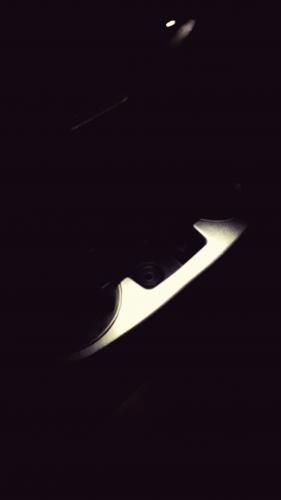

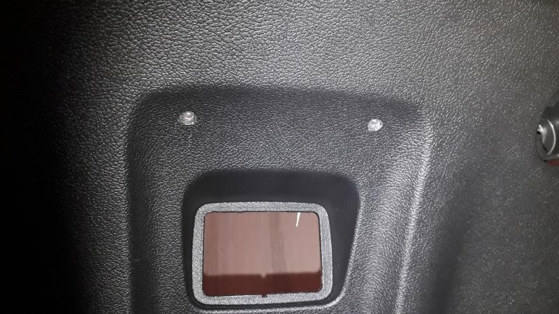

Inserito il 20/12/2020 alle: 15:50:44
la foto non rende, l'effetto è questo
foto fatta al buio
dal vivo è molto meglio, il cono di luce è di circa 40 cm intorno alla consolle il che significa che offrirà la possibilità di vedere bene dove mettere i piedi anche quando si passa dalla cabina alla cellula, oltre che assolvere al loro compito di farmi trovare al primo colpo portafoglio, viacard ecc..
ecco un primo piano dei led lato abitacolo
