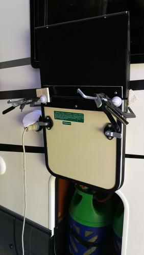

Tra l'altro sono rimasto basito del vano bombole. Un guscio di plastica ondeggiante.   Mi dà l'idea che si stacchi da un momento all'altro frown

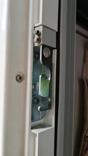

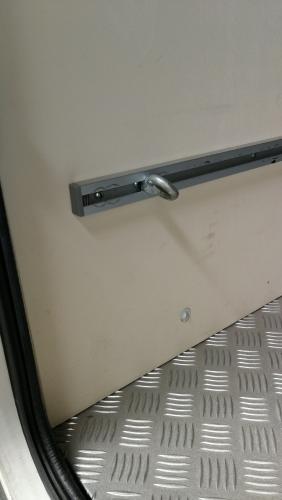

Oggi faccio le foto da vicino ma il fissaggio é come hai detto te sotto il profilo di alluminio.
Si e vero la  porta è la versione precedente farò delle foto  e poi confrontiamo con le tue  .
Io ho un pcx Honda e fortunatamente devo smontare solo gli specchietti .
​​​​​​ il portabombole  fa un po' pancia ma nessun problema con due beyfin bbox . Ho riparato il portellone perché lo stavo "perdendo"laugh.
Se poi hai le foto dei puntelli sono curioso di vederle .

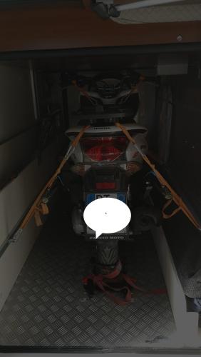

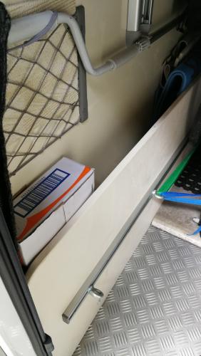

Ciao, per ottimizzare gli spazi del garage io ho fissato con angolari al soffitto e sul gradino 3 listarelle di legno per parete. Su queste ho applicato delle viti ad anello a cui aggancio dei tiranti ben tesi. Riesco a fissare 2 sedie regista, 2 lettini, un tavolo arrotolabile, la rampa della moto, l'oscurante per il vetro davanti e i ceppi. Lo spazio al centro resta libero e riesco a caricarci un' Honda 150 e , su un binario, 1 bici. Purtroppo adesso non ho modo di inviarti foto, ma, appena possibile, lo farò.
Roby
gduca
gduca
29/11/2011 2093
Inserito il 29/04/2019 alle: 14:16:29
In risposta al messaggio di robymanu del 29/04/2019 alle 09:03:39
