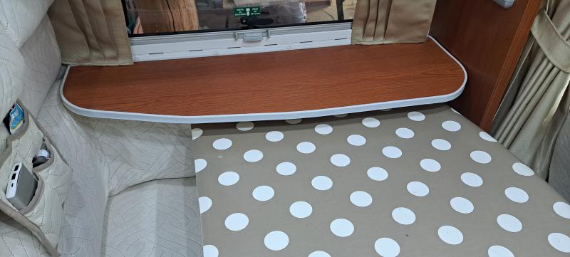

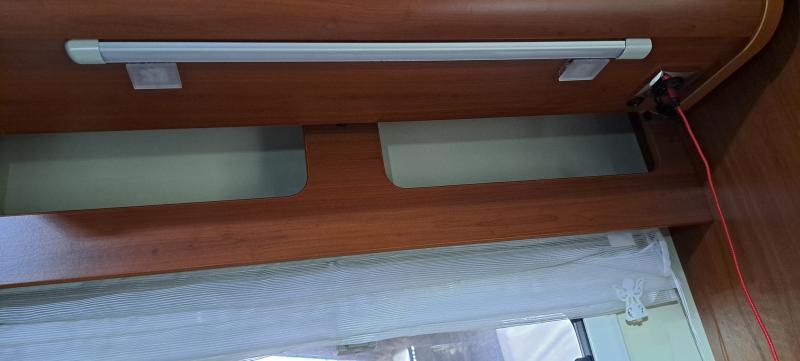

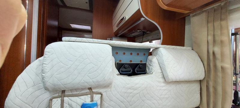

Ciao Andrea, mi interessa il discorso dell' eliminazione del letto basculante magari se hai voglia di condividere qualche indicazione te ne sarei grato. Ciao e buona serata

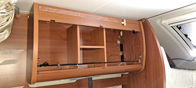

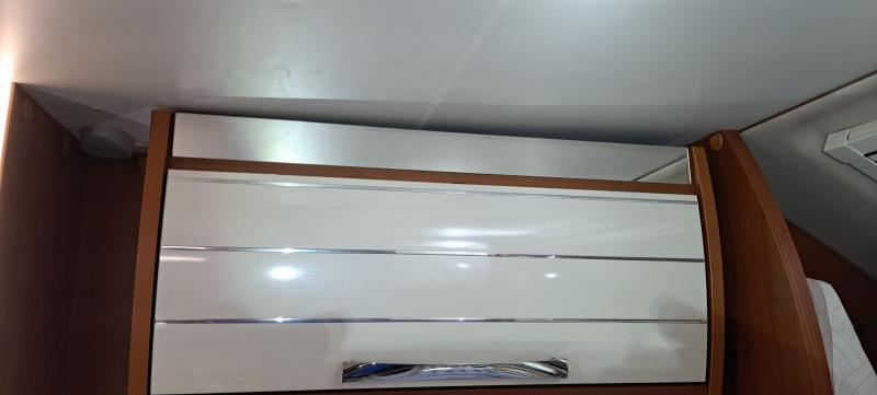

Smonti tutto il possibile dal basculante , tutta la parte che sorregge i led ,i laterali ecc ecc  Pensili che poi recuperi montandoli direttamente sulla parete come vedi in foto anche se sono più in alto rispetto a prima e copri i fori con un profilo a specchio se vuoi
Per la parte elettrica ho montato sotto i pensili spot a led che ho tolto dal basculante e collegati al tasto in ingresso assieme ai profili  dimmerabili e la barra a led sempre sotto i pensili con il secondo pulsante come luci di cortesia .
Non ho aggiunto le luci blu perché mi piacciono solo a pavimento.
Ho però fatto montare un oblò panoramico con luci nel profilo con telecomando interruttore sotto il tavolo
Bisogna cmq essere in due per fare uscire il letto dalla porta ma passa agevolmente .
Segnati bene i cavi elettrici e poi decidi cosa farne.
Nella prima foto in alto a sx si vede cmq l'attacco delle cinghie ma volendo si potrebbe fare un piccolo mobiletto con dei ripiani  per coprire

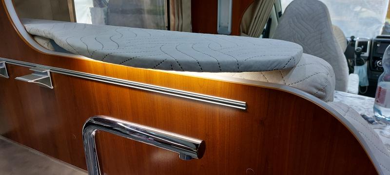

In risposta al messaggio di lellomo del 29/07/2025 alle 20:56:48
Dalla foto si vede anche il ripiano aggiunto. Praticamente superficie d'appoggio x la cucina
laugh
Per fare felice la moglie
Ho poi impellicciato il ripiano con luce led sotto e aggiunto un altro ripiano in dinette

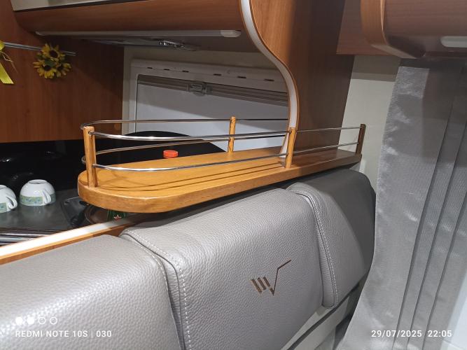

Per fare felice la moglie  Ho poi impellicciato il ripiano con luce led sotto e aggiunto un altro ripiano in dinette  L
Grazie vorrei farlo anch'io per avere più luce e eliminare peso (a proposito sai quanto peso hai tolto) io come mensola ho fatto così.17538195189148363604066371537696.jpg

In risposta al messaggio di doralal108 del 29/07/2025 alle 22:06:31
Bella laugh così non cade nulla ... Dovrei farlo anche io .
Cmq all'incirca sono 45 kg  tra basculante e materasso recuperando i pensili

L'eliminazione del letto basculante, almeno x ora, non posso farla perché ancora ne facciamo uso. Magari in seguito vedremo.
La soluzione della mensola di servizio tra cucina e dinette è una ottima idea che sicuramente copiero'.
In effetti una delle esigenze che ho fin da subito ravvisato sul mio camper è la mancanza di superfici d'appoggio. Che da un lato è meglio, così si evita disordine, ma dall'altro ti ritrovi sempre con qualcosa in mano da sistemare.

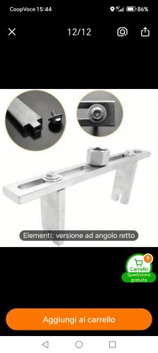

Purtroppo no mi spiace . Ho fatto la misura calcolando la distanza del galleggiante dal serbatoio quando la ghiera è tolta lasciando 5 cm dal fondo .
Controlla bene che non vada a toccare sulla parete o altro
Per la ghiera consiglio la chiave apposita ...è meno rischioso che prenderla a martellate laugh

Questa è la chiave che ho comprato x 10 euro. Speriamo funzioni. Cercherò di rispettare anche la coppia di serraggioScreenshot_20250801_154453_com_einnovation_temu_ContainerMaskActivity.jpg

Mi è venuto in mente che inizialmente anziché recuperare i pensili avrei voluto fare delle ante da montare direttamente sulle tasche laterali poi ho cambiato idea .
Forse si potrebbe con quale modifica montare le sue originali dei pensili .
Si recupera ancora qualcosa sul peso e si mantiene lo stivaggio laugh

Ciao Lello, attento perché la ghiera si rompe facilmente. Se hai problemi fammi sapere che ti mando la foto di quella che costruito io. Evita sicuramente di usare il martello
