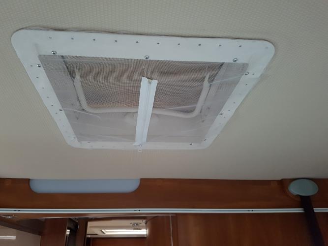

Non lamentatevi... sul mio Laika Kreos oltre al problema serbatoio (risolto con la modifica) ho avuto lo stesso problema del surriscaldamento dell'oblò sopra il basculante con relativa deformazione della cornice zanzariera/oscurante, quella volta che ho dimenticato chiuso l'oscurante. Però piuttosto che tenere il letto basculante un pò abbassato ho fatto un'altra modifica.
Ho fatto verniciare di bianco la calotta trasparente dell'oblò per cui non entrano più i raggi del sole (tanto non è che mi metto a cercare le stelle da un oblò 40x40  quando vado a letto). Quindi ho definitivamente tolto la cornice con oscurante e zanzariera e messo un telo zanzariera (risvoltato tra telaio dell'oblò e soffitto) con una piccola zip in mezzo per aprire un passaggio per il braccio che mi consente di aprire e chiudere l'oblò.

non è belissimo ma tanto non si vede mai ed è molto pratica e funzionale
