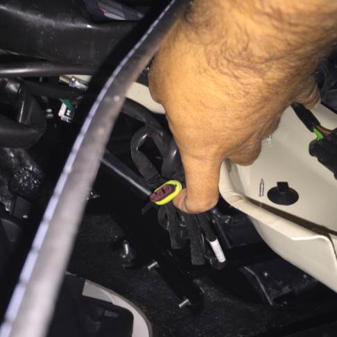

Ciao a tutti chiedo informazione per cablaggio dove inserire le luci diurne, per caso è questo?

Inserito il 24/09/2016 alle: 14:44:24
In risposta al messaggio di linca74 del 22/09/2016 alle 15:26:49
Grazie mi saresti veramente tanto utile !!! luca linca
Il connettore giallo e' per i fendinebbia. Il connettore per le dlr e' VERDE OLIVA.
