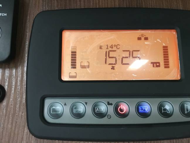

Sì, avevo scritto qualche post più su, specchietti risolti e telecomando da chiave pure, per la luce alla fine accendo quella che sta sopra la testa quando guido.
Ora sto cercando di risolvere un'altra cosa sulla centralina CBE; in pratica è sempre in allarme in quanto mi dice che il serbatoio ausiliario delle acque chiare è vuoto.
Di fatto il serbatoio ausiliario non ce l'ho, si tratta quindi di dire alla centralina che non c'è.
So che si può fare tramite programmazione ma nelle istruzioni questo passaggio non è previsto.
Qualcuno ne sa di più?
DAVIDE

Quello che ci stai scrivendo sull'allarme in caso di secondo serbatoio inesistente è......   inesistente.   Scusa il gioco di parole ma voglio dire che è impossibile.  Ti potrà sembrare banale ma ti devo fare una domanda: sei sicuro che quando riempi il serbatoio principale la centralina ti segnala correttamente il livello dell'acqua? Ti spiego perché:  è un attimo invertire i cablaggi dei due serbatoi nelle connessioni della centralina.  Che io sappia, il cicalino emette un breve bip quando serbatoio acque chiare è vuoto o quello acque grigie pieno.  Inoltre il colore del led del tasto power non è più verde come in condizioni normali ma diventa rosso.   L'essere rosso è come dire  """Guardami bene perché qualcosa non va: o sei senza acqua o hai acque grigie pieno""".   Se dalla verifica ti accorgi che hanno invertito serbatoio acqua principale e secondo serbatoio acqua potabile, ti guido sul come fare.

domanda: sei sicuro che quando riempi il serbatoio principale la centralina ti segnala correttamente il livello dell'acqua? Ti spiego perché:  è un attimo invertire i cablaggi dei due serbatoi nelle connessioni della centralina.  Che io sappia, il cicalino emette un breve bip quando serbatoio acque chiare è vuoto o quello acque grigie pieno.  Inoltre il colore del led del tasto power non è più verde come in condizioni normali ma diventa rosso.   L'essere rosso è come dire  Guardami bene perché qualcosa non va: o sei senza acqua o hai acque grigie pieno.   Se dalla verifica ti accorgi che hanno invertito serbatoio acqua principale e secondo serbatoio acqua potabile, ti guido sul come fare.
ciao Fabrizio,
la situazione è questa: ho solo un serbatoio delle chiare ed uno delle grigie. Il livello è segnalato correttamente.
Mi lampeggia il simbolino in basso a sinistra che vedi in foto e la centralina ha il led di accensione di colore rosso.
Ho parlato al telefono con il conce e mi dice che va disabilitato il secondo serbatoio ( che ripeto, non esiste).
Il livello del primo però è segnalato correttamente.
Io pensavo che andasse fatto un ponticello sull'ingresso delle sonde del secondo serbatoio, il conce mi dice di no che si fa da programmazione: devo andare al camper e chiamarlo quando sono davanti alla centralina, in questi giorni però causa lavoro non posso andarci quando il conce è aperto...
Questa è la situazione che si vede sul display:

A questo punto alzo le mani. Io avrei provato invertire fili dei serbatoi, ma se conce ti fa tutto lascialo pure fare e non prenderti mal di pancia
