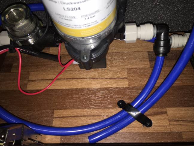

oggi curiosavo negli anfratti del camper e ho trovato questa situazione dove c'è la pompa dell'acqua:
Cos'è il tubo tagliato che si vede? Ho provato a tirarlo un pochino ed è attaccato ma non so dove perché infila in una nicchia dove non riesco a vedere niente.
Qualche idea?

Inserito il 27/03/2017 alle: 11:13:54
up!
