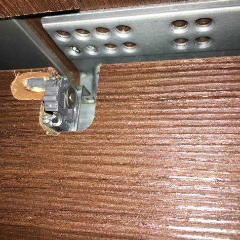

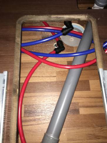

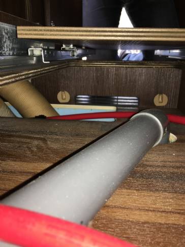

aggiornamento CESTELLO ESTRAIBILE sotto lavello
Ho tolto le 6 viti che bloccano il cestello alla base scorrevole in legno. Questa non sono riuscita a toglierla, ho trovato due registri che servono soltanto a livellare la base ma non a sbloccarla.
Ogni modo, sono riuscito a togliere il coperchio di legno della botola la quale, con mia somma delusione, non ha rivelato nessun mondo fantastico ma una semplice intercapedine dove passano tubi acqua e scarico. Vi allego alcune foto.
In questa foto si vede uno dei due registri per livellare la base
legno del cestello:
 In queste due si vede cosa cela la botola:

Ciao Davide una domanda
​il coperchio che chiude l'intercapedine sotto cestello si è imbarcato?
​il mio si è imbarcato con il caldo della stufa e ho dovuto riadrizzarlo
ed è stata un avventura rimetterlo su senza togliere il cestello

Figuratevi se potevo mancare quando c'è qualcuno che smonta.   Innanzi tutto grazie a te Davide che hai avuto la pazienza di metterti lì a smontare. Ad ogni modo non si è ancora capito come si possa sganciare il cestello.  Eppure il modo ci deve essere per forza.  Lo so che lì ci sono solo tubi vari di servizio ma anche tanti bei nascondigli :-)    .   Comunque quel coperchio è inevitabile che si imbarchi, ecco perché tra le tante cose volevo mettere le mani su quel maledetto cestello.

In risposta al messaggio di LKeLucky del 18/04/2017 alle 19:59:44
Ciao Davide una domanda ​il coperchio che chiude l'intercapedine sotto cestello si è imbarcato? ​il mio si è imbarcato con il caldo della stufa e ho dovuto riadrizzarlo ed è stata un avventura rimetterlo su senza togliere
il cestello   Perché comprare un Camper?costa tanti soldi dormi in un letto piccolo e umido devi prepararti da mangiare devi svuotare liquami ecc.Allora perché? PER LA LIBERTA''!!!
era leggermente imbarcato ma non troppo l'ho rimesso a posto facilmente
Eppure il modo ci deve essere per forza.  Lo so che lì ci sono solo tubi vari di servizio ma anche tanti bei nascondigli :-)    .   Comunque quel coperchio è inevitabile che si imbarchi, ecco perché tra le tante cose volevo mettere le mani su quel maledetto cestello.    Comunque Davide, siccome non è vero che non penso a voi, mi sono dato da fare per venire a capo della questione fianchetti.  Finalmente sono riuscito a parlare con uno che ne ha dovuto smontare uno causa infiltrazione acqua nel faro.  Mi ha confermato che tolta la vite con buco esagonale a vista e quella sotto il tappo bianco (le due esterne), bisogna svitare due o tre dadi all'interno del vano motore.  Tutto molto visibile. Insomma 4 o 5 ancoraggi in tutto e dovrebbe venir via con facilità.   In effetti avevo notato anche io quei due o tre (non ricordo) dadi da svitare.

Purtroppo non so no riuscito a toglierlo dalle guide, credo che questa domanda vada girata a qualche mobiliere.
Il coperchietto è fino ma solo leggermente imbarcato.

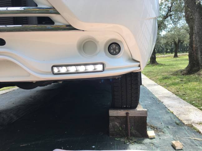

Ho preso il Kit Daylight e quello fendi originali Hella usando i codici a suo tempo postati proprio da LKeLucky (che ringrazio!).
Preso tutto sulla baya tedesca per Euro 233, direi che non è male: solo le DRL montate da Laika sarebbero costate Euro 500, per i fendi non chiesi nemmeno.
Prima di ordinare il tutto ho fatto un verifica con il tester per accertarmi che i connettori presenti sul frontale del mezzo fossero realmente attivi e sono stato lieto di aver trovato riscontro positivo.

DRL montate oggi, a breve toccherà ai fendinebbia

Belli, complimenti.
I connettori li hai dovuti modificare?
Per l'accensione sono già presenti sul cruscotto gli originali ?
scusa magari le domande banali, ma ancora nn ho il mio da poter controllare
grazie, Emiliano
Pascia2
Pascia2
26/10/2012 2560
Inserito il 20/04/2017 alle: 20:41:36
In risposta al messaggio di Nippon K del 20/04/2017 alle 18:56:33
Belli, complimenti. I connettori li hai dovuti modificare? Per l'accensione sono già presenti sul cruscotto gli originali ?  scusa magari le domande banali, ma ancora nn ho il mio da poter controllare  grazie, Emiliano
I connettori sono quelli originali
i fari si accendono con il quadro e se accendi gli anabbaglianti si abbassano di luminosità.
Ho tolto le lampadine dei fari diurni di serie
per i fendinebbia dovrò modificare i connettori ma per il resto è già tutto predisposto.

I connettori sono quelli originali  i fari si accendono con il quadro e se accendi gli anabbaglianti si abbassano di luminosità.  Ho tolto le lampadine dei fari diurni di serie  per i fendinebbia dovrò modificare i connettori ma per il resto è già tutto predisposto.  DAVIDE
Grazie Davide, buono a sapersi..... si sa mai che mi venga il pallino anche a me, sicuramente per i fendinebbia.
