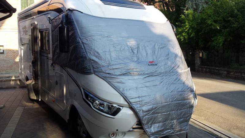

Io ho preso gli originali "Laika" e sono a ventosa.
Mi sarebbe forse piaciuto di piu' la soluzione a dischetto ma devo ammettere che le ventose sono meglio del previsto.
Da 3 anni vanno bene, il segreto è preparare la zona di appoggio con panno umido, se attaccano poi non si staccano facilmente.
Piccolo neo è che io, pur essendo altino (186 cm) faccio una fatica boia a mettere le ventose superiori...tenere panchetto a portata di mano!
La parte motore ha 2 ganci sotto ed un velcro per unirla al vetro.
Riposto una foto già messa.

A vederlo così sembra quello della NRF (commercializzato da camperbros )

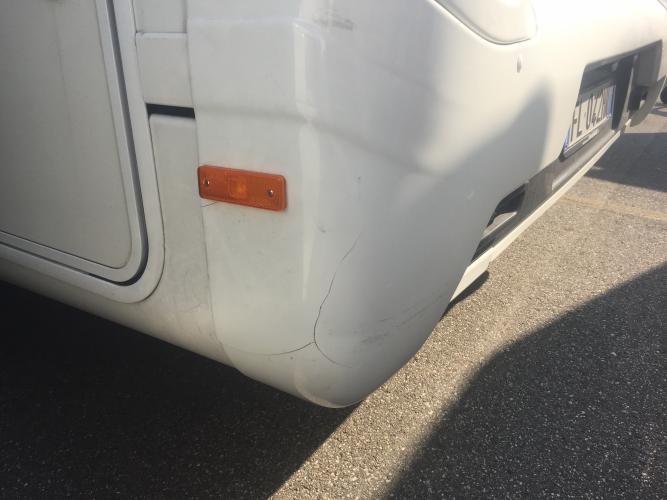

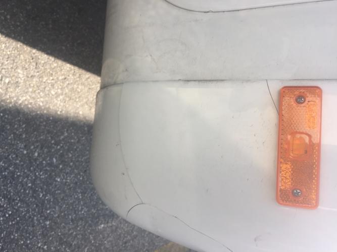

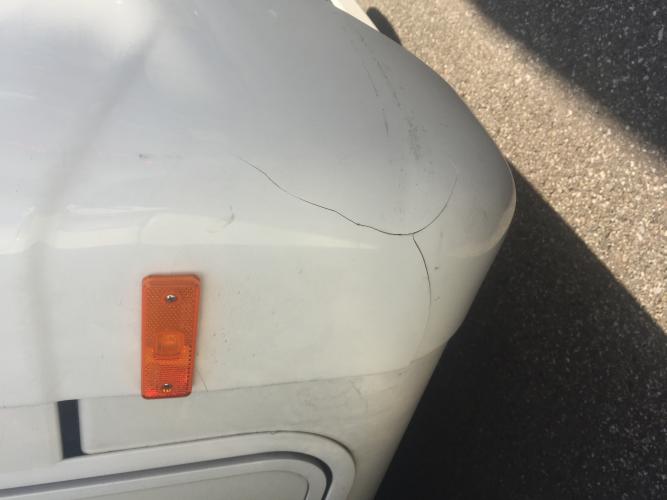

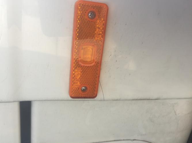

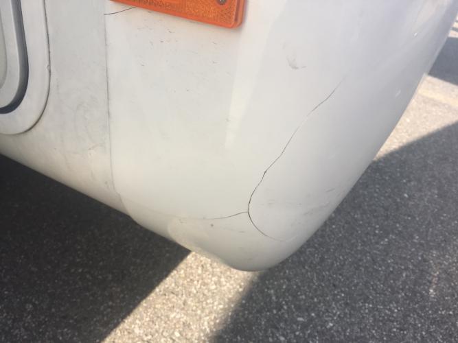

Ciao a tutti questo week end facendo manovra ho rotto leggermente il paraurti posteriore lato sinistro - sull angolo ; far sostituire tutto il paraurti mi sembra esagerato - qualcuno di voi ha esperienza con riparazioni ? Ho visto che si possono usare vetroresine o altro per piccole riparazioni - idee suggerimenti ? In più ci siamo beccati un bel sasso sul parabrezza con conseguente crepatura  s
Ciao aviatore non mi ricordo che modello hai tu di camper Comunque se metti delle foto del paraurti rotto possiamo darti qualche informazione in più su come poterlo riparare.
 Per quanto riguarda il parabrezza ne abbiamo parlato qualche post precedente, Se hai un Motorhome mi auguro che tu abbia una buona copertura cristalli. Prova a contattare qualche centro sostituzione vetri e farti fare un preventivo, poi Io valuterei anche la possibilità di andare direttamente in due elle, eventualmente  prova a farti fare un preventivo anche da loro

ciao ecco le foto le paraurti - ho un ecovip 609 perso a parma a settembre 2017
si ho assicurazione cristalli con vittoria; non ho ancora avuto modo di contattarli, per ora la crepetta e rimasta li e non sembra peggiorar; comunque contatto assicurazione.IMG_1990.JPGIMG_1991.JPGIMG_1992.JPGIMG_1993(1).JPGIMG_1994.JPGIMG_1995.JPG

Sei stato fortunato nella sfortuna... Nel senso che non hai perso pezzi ma hai solo crepe.
Non sarà semplice e veloce xò con un po di manualità lo puoi sistemare, devi smontare il paraurti e tenendolo ben allineato e chiuso sulle crepe saldarlo con un saldatore a stagno. Crea delle sorte di graffette con del filo di acciaio fine e colale dentro scaldandole con il saldatore, quando hai fatto tutte le crepe riempi la parte posteriore del paraurti caricandolo con della "plastica" ( usa i tappi delle bombolette spray come materiale x caricare le saldature). Se vuoi fare prima, in commercio vendono dei saldatori appositi x le materie plastiche con relativi inserti da colare dentro.
Una volta finito la parte interna devi grattare, stuccare e verniciare l'esterno.
cmq su internet trovi dei tutorial che spiegano bene come fare
Io con questo sistema ho già riparato parafanghi e carene delle mie vecchie moto e hanno sempre tenuto xfettamente.
Già che hai il paraurti smontato ti consiglio di montare dei sensori di parcheggio da abbinare alla retrocamera ... su internet ne trovi a prezzi ridicoli e che funzionano benissimo
