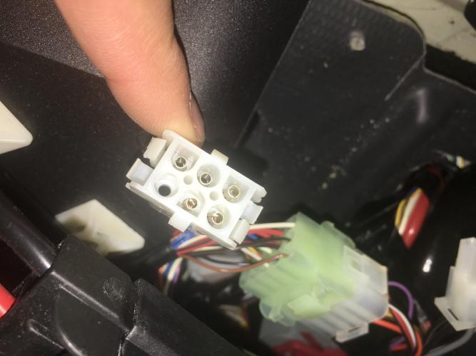

Ciao a tutti, giusto x nn annoiarmi sto facendo qlke lavoretto sul camper. Ieri ho smontato la tendina del basculante che nasconde il leverismo lato luci notturne e ho trovato 2 fili strappati, il primo nero arriva dal basso
e penso dovesse essere attaccato nel  morsetto doppio che si vede in foto, il secondo rosso usciva proprio da quel morsetto ed era alimentato, quindi pure a rischio cortocircuito. Qlkuno sa a cosa servono ? ovviamente il filo rosso l'ho scollegato subito  Altra domanda, il connettore a 4 fili è quello delle casse radio? Emiliano
finalmente mi sono deciso a montare le casse posteriori: bello tranquillo mi metto a smontare la tendina di sinistra del basculante per accedere al connettore ma, con mio rammarico, questo connettore che dovrebbe essere quello per gli altoparlanti posteriori, in realtà non è collegato a niente.
Fatto diverse prove con le casse e poi con il tester, non vi arriva nessun tipo di corrente né di segnale.
Ho quindi smontato l'autoradio e sono andato a beccare i file del posteriore e qui le casse, attaccate volanti, funzionano.
DOMANDE:
- se  quel connettore è quello delle casse, sapere dove vanno a finire i cavi relativi? così posso vedere di collegarmi lì.
- se non si riesce a saperlo stendo quattro cavi partendo direttamente dal connettore ISO dell'autoradio: meglio passare sotto il pavimento e andare dietro oppure salire in alto e poi scendere?
DAVIDE

per gli altoparlanti posteriori, in realtà non è collegato a niente. Fatto diverse prove con le casse e poi con il tester, non vi arriva nessun tipo di corrente né di segnale. Ho quindi smontato l'autoradio e sono andato a beccare i file del posteriore e qui le casse, attaccate volanti, funzionano. DOMANDE: - se  quel connettore è quello delle casse, sapere dove vanno a finire i cavi relativi? così posso vedere di collegarmi lì. - se non si riesce a saperlo stendo quattro cavi partendo direttamente dal connettore ISO dell'autoradio: meglio passare sotto il pavimento e andare dietro oppure salire in alto e poi scendere?
Ciao Davide, un paio di domande:
- i colori dei fili sul connettore dell'autoradio sono identici a quelli del connettore in foto?
- hai provato a vedere se nei cavi fascettati vi è un altro connettore che si potrebbe agganciare a quello? Non vorrei che quel connettore che dici essere morto non sia altro che magari una prolunga che porti i cavi in coda, per farti capire, se i cavi partono dell'autoradio e salgono in quel punto con altri fili avresti la possibilità di collegare delle casse sopra la dinette, in caso le volessi dietro, al connettore colleghi quello morto che funge da prolunga fino nella parte posteriore.
Spero di essermi spiegato.
Emiliano

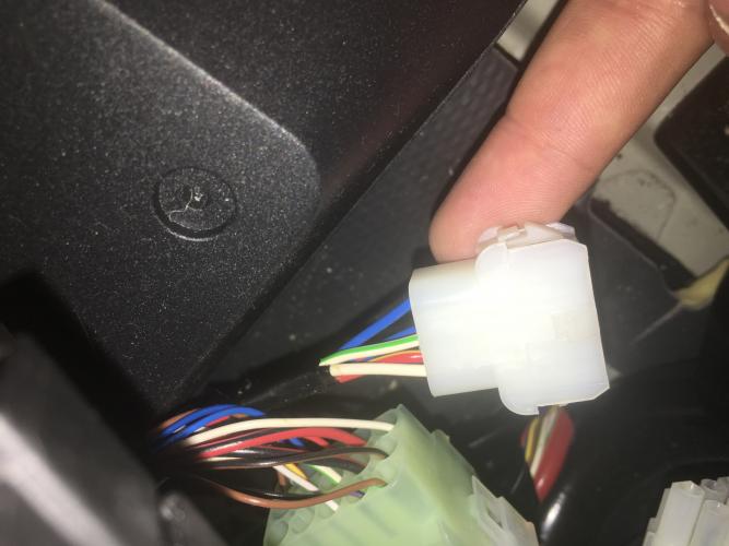

Ciao Davide, un paio di domande: - i colori dei fili sul connettore dell'autoradio sono identici a quelli del connettore in foto? - hai provato a vedere se nei cavi fascettati vi è un altro connettore che si potrebbe agganciare
a quello? Non vorrei che quel connettore che dici essere morto non sia altro che magari una prolunga che porti i cavi in coda, per farti capire, se i cavi partono dell'autoradio e salgono in quel punto con altri fili avresti la possibilità di collegare delle casse sopra la dinette, in caso le volessi dietro, al connettore colleghi quello morto che funge da prolunga fino nella parte posteriore. Spero di essermi spiegato. Emiliano
ti sei spiegato benissimo, è ciò che pensavo anche io.
Purtroppo non riesco a scovare nessun altro filo che arriva al connettore: i colori dei fili ovviamente sono diversi da quelli che partono dall'autoradio, sia come colore che come sezione.
DAVIDE

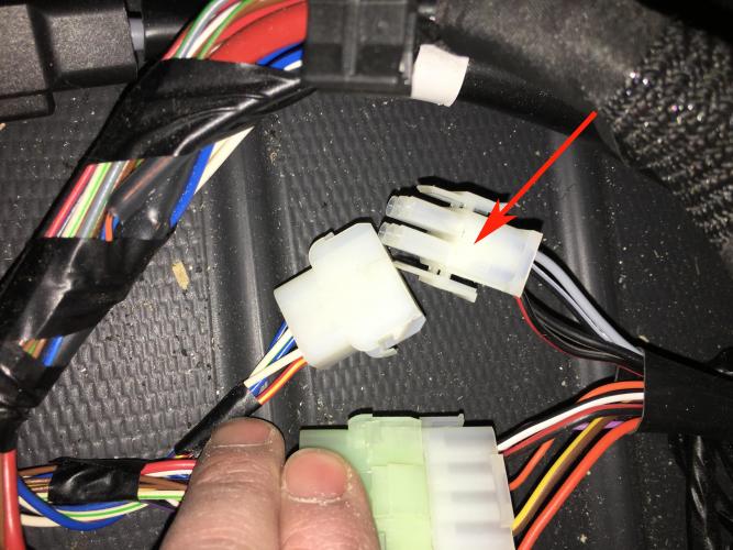

Ciao! non so se può essere utile, ma nel ecovip610 di mio suocero, un connettore altoparlanti è posizionato sotto al sedile passeggero... che collega la cabina con la cellula... magari è staccato e quindi per quello non funziona il connettore dietro... ciao
ottimo suggerimento.
Sotto il sedile passeggero in effetti c'è un connettore maschio che ha gli stessi colori di quello femmina che c'è a sinistra del basculante in alto.
Metto un paio di foto: il fatto è che questo connettore sarà attaccato all'autoradio o sarà invece comunicante con quello che sta in alto a sinistra del basculante?  Sabato faccio alcuni test e vedo di scoprirlo. Al momento ho solo le foto fatte qualche tempo fa.
DAVIDE

ottimo suggerimento. Sotto il sedile passeggero in effetti c'è un connettore maschio che ha gli stessi colori di quello femmina che c'è a sinistra del basculante in alto. Metto un paio di foto: il fatto è che questo connettore
Guarda se c'è uno spinotto corrispondente scollegato con i colori che partono dell'autoradio, magari è proprio la prolunga che va dal sedile al basculante...
sicuramente inutile che te l'abbia scritto, conoscendoti lo farai già di tuo laugh
Fai sapere...

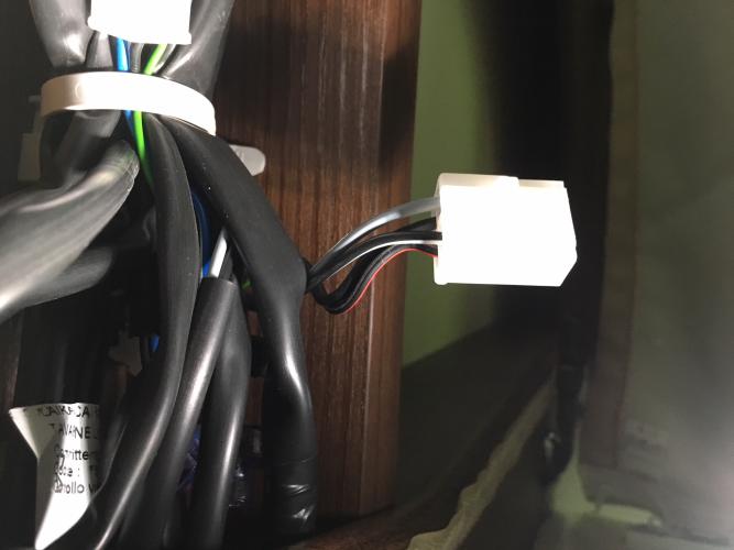

Guarda se c'è uno spinotto corrispondente scollegato con i colori che partono dell'autoradio, magari è proprio la prolunga che va dal sedile al basculante... sicuramente inutile che te l'abbia scritto, conoscendoti lo farai già di tuo  Fai sapere... Emiliano
trovato lo spinotto!
sotto il sedile passeggero arrivano i cavi dall'autoradio per alimentare le casse posteriori.
questo spinotto si inserisce in un altro di tipo maschio con cavi di colore e sezioni differenti i quali vanno ad alimentare lo spinotto femmina che sta in alto a sinistra del letto basculante.
Io penso quindi che: per portare l'audio verso il posteriore del camper, esempio in camera o in cucina, si può sfruttare il collegamento in alto a sinistra e camminare poi nella famosa canalina che Laika predispone di serie.
Per portare invece l'audio subito dietro i sedili davanti, diciamo in zona dinette, ci si può collegare direttamente sotto il sedile.
Metto una foto dello spinotto sotto il sedile pax.
DAVIDE

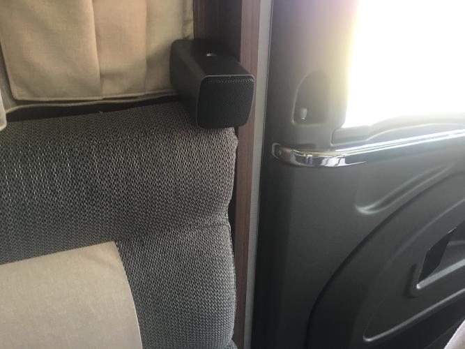

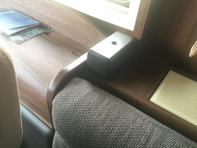

adesso che ho trovato i cavi degli altoparlanti posteriori vi pongo un quesito di natura tecnico acustica: montare i diffusori satellite posteriori subito dietro i sedili della cabina oppure al confine tra dinette e cucina?
- IPOTESI MONTAGGIO subito dietro i sedili cabina
- ipotesi montaggio al confine tra Dinette e cucina
Che cosa mi suggerite, quale è la posizione migliore? Nel primo caso faccio prima con i cavi, nel secondo caso devo lavorare un po' di più (e la mia manodopera costa parecchio...laugh)
DAVIDE
- IPOTESI MONTAGGIO subito dietro i sedili cabina - ipotesi montaggio al confine tra Dinette e cucina Che cosa mi suggerite, quale è la posizione migliore? Nel primo caso faccio prima con i cavi, nel secondo caso devo lavorare un po' di più (e la mia manodopera costa parecchio...)
Ottimo, anche questo dilemma è stato risolto!
Bravo Davide
Io nn sono un fanatico della musica e quindi quando li monterò sicuramente penso di metterli in posizione 1
Se invece a te piace ascoltare bene la musica, sicuramente in posizione 2 rivolti verso i sedili anteriori.
A me quello che mi interessa sarà far ascoltare ai bambini le loro canzoni evitando di diventare sordi io e mia moglie, quindi pensavo di montare 2 ( se nn addirittura solo una) dietro i sedili anteriori, ma rivolti verso la dinette.

Ottimo, anche questo dilemma è stato risolto! Bravo Davide  Io nn sono un fanatico della musica e quindi quando li monterò sicuramente penso di metterli in posizione 1 Se invece a te piace ascoltare bene la musica, sicuramente
in posizione 2 rivolti verso i sedili anteriori. A me quello che mi interessa sarà far ascoltare ai bambini le loro canzoni evitando di diventare sordi io e mia moglie, quindi pensavo di montare 2 ( se nn addirittura solo una) dietro i sedili anteriori, ma rivolti verso la dinette. Emiliano
Diciamo che io li monto più che altro per me... quindi penso posizione 1 sia meglio ( e poi faccio prima)
il bimbo quando vuole è audio video munito e non ci diamo fastidio fortunatamente
