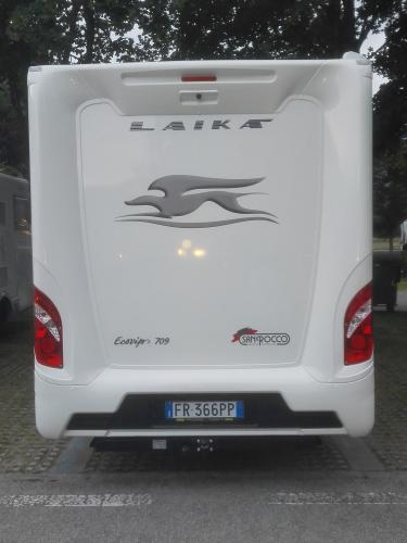

Inserito il 09/07/2018 alle: 21:50:03
Problemino da risolvere; 709 con gancio traino.... risultato? si è abbassato ulteriormente - troppo.
Immagino che ne avrete già parlato delle sospensioni pneumatiche, devo sollevarlo ... almeno quando serve; voi avete esperienze in materia? a me hanno suggerito le "bitop" a doppia balza ... dovrebbe essere meno rigida delle mono (così mi hanno detto), qualcuno di voi le ha già? quanto ha recuperato in altezza?   grazie.
Stefano
gduca
gduca
29/11/2011 2093
Inserito il 09/07/2018 alle: 22:23:03
Vado a memoria perché dalla foto mi pare di riconoscere il modello di gancio traino.  Se non ricordo male c'è anche un modo di montare lo stesso gancio al contrario, ossia più verso l'alto.  Senza vedere dal vivo è difficile dirti cosa si può fare.  Puoi sempre chiedere a chi ti ha montato il gancio (visto che ha già preso dei bei dollaroni)     Dalla pubblicità del concessionario intuisco che l'hai acquistato in una provincia limitrofa alla mia. Sulle sospensioni ad aria qui è diventato panico totale: la MCTC  ha dato disposizioni di non far passare più i collaudi.  Hanno beccato un paio di furbi che sono andati altrove e gli hanno richiamato il mezzo per revisione straordinaria.  Non ci vogliono sentire, neanche con nulla osta del produttore dell'accessorio.   Pretendono in Nulla Osta della casa madre (Fiat). Sta diventando un caso la corsa a togliere tutto prima del collaudo.

In risposta al messaggio di stey60 del 09/07/2018 alle 21:50:03
Problemino da risolvere; 709 con gancio traino.... risultato? si è abbassato ulteriormente - troppo. Immagino che ne avrete già parlato delle sospensioni pneumatiche, devo sollevarlo ... almeno quando serve; voi avete esperienze
in materia? a me hanno suggerito le bitop a doppia balza ... dovrebbe essere meno rigida delle mono (così mi hanno detto), qualcuno di voi le ha già? quanto ha recuperato in altezza?   grazie.
Certo che si, le doppia balza sono senza ombra di dubbio migliori sotto tutti gli aspetti, poi le bitop sono anche le uniche che non vanno a modificare la tua originale, in quanto non serve levare il tampone per montarle. In sostanza tutta la parte fiat resta originale, le bitop vengono montate in parallelo.
