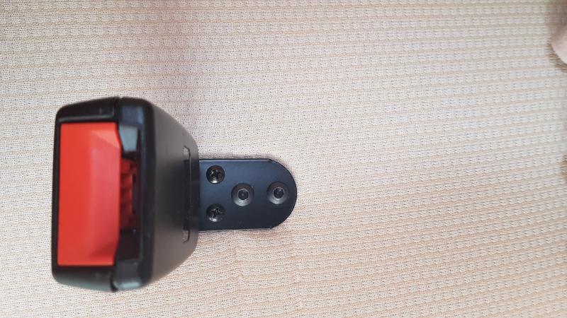

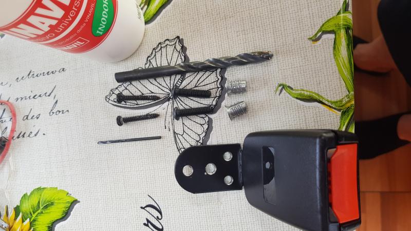

Se può interessare, oggi ho sistemato la sicurezza:
nei 2 fori originali che ormai erano sfondati, ho inserito 2 boccole da legno con filettatura da M6, ovviamente ho allargato anche i fori sulla piastrina di ferro della sicurezza, poi ho aggiunto altri 2 fori e riutilizzato le viti da legno originali, volevo aggiungere un'altra boccola al posto delle 2 viti, ma non volevo indebolire troppo il soffitto facendo 3 fori da diam.8 troppo vicini tra loro, quindi ho preferito le viti da legno.
nella foto potete vedere i fori sulla piastrina di ferro ( 2 allargati e 2 aggiunti), le boccole filettata con relative viti a testa bombata da M6 e le 2 viti originali messe in aggiunta.
qui il lavoro finito. In questo modo non dovrebbe più strappare.

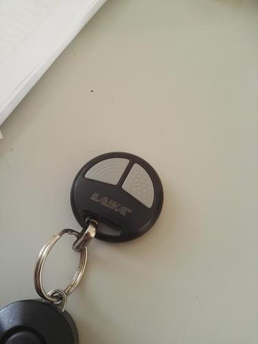

Salve. Visto che siamo in tema di aperture e chiusure porte, volevo sapere se qualcuno mi può aiutare a capire meglio il mio antifurto orginale laika. Mi spiego. Quando lo inserisco entra in funzione sia come perimetrale (porte e gavoni garage) ma anche come volumetrico (se ci si muove all'interno suona tutto). Nel mio vecchio camper l'antifurto tenendo premuto il pulsante per 2/3 secondi in più, faceva si che si inserisse solo il perimetrale, cosa molto comoda quando noi eravamo in camper di notte a dormire... In questo della Laika non è possibile?
Grazie per eventuali risposte
P.S.
ho acquistato da poco un usato Laika e non sono esperto di questo mezzo. Allego foto del telecomando
(porte e gavoni garage) ma anche come volumetrico (se ci si muove all'interno suona tutto). Nel mio vecchio camper l'antifurto tenendo premuto il pulsante per 2/3 secondi in più, faceva si che si inserisse solo il perimetrale, cosa molto comoda quando noi eravamo in camper di notte a dormire... In questo della Laika non è possibile?  Grazie per eventuali risposte P.S. ho acquistato da poco un usato Laika e non sono esperto di questo mezzo. Allego foto del telecomando
Ciao fabulus, io nn ho originale Laika, ma Gemini, quindi non conosco il tuo modello, però vedo che hai solo 2 tasti, presumo quello di dx (guardando la foto) servirà x inserire e disinserire, quello di sx presumo sia il panico (quello che se premuto fa scattare la sola sirena), hai provato a tenere premuto il tasto inserimento? Oppure a premere subito dopo l'inserimento il tasto panico? Magari facendo delle prove trovi il sistema. Mi sembra molto strano che non si possano disinserire, specialmente su un camper !
