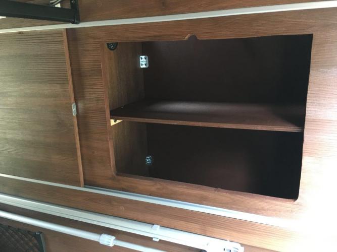

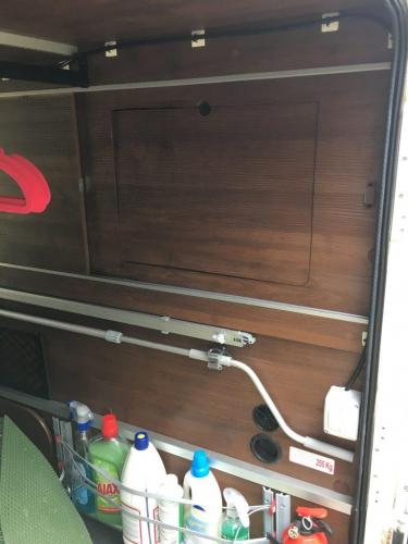

garage%20(1).jpggarage%20(3).jpggarage%20(4).jpggarage%20(7).jpgdIMG_3154.JPGIMG_3157.JPGopo un anno e mezzo di utilizzo del mio EV 709, avendo un quadro abbastanza preciso di pregi e difetti e rapportandoli anche alle mie esigenze d'uso, mi sono deciso ad intervenire sul garage.
L'armadio che si trova sotto il letto gemello a destra risulta essere troppo grande e pertanto non utilizzato completamente.
Ho pensato di ricavarvi una nicchia che comunicasse con il garage in modo da potermi togliere di torno alcuni contenitori vaganti che mi hanno sempre ostacolato per il carico delle biciclette in particolar modo.
Ho realizzato pertanto un'apertura sul lato destro, ho fatto un controparete e messo un ripiano. Ho così due vani piuttosto grandi che contengono un sacco di cose. Il pezzo di legno che ho tagliato per aprire la botola l'ho sistemato con due cerniere per ante che mi permettono di usarlo con apertura a 110°; una volta chiuso rimane tutto  a filo in modo da consentire l'apertura della botola scorrevole di serie che mette in comunicazione la cellula con il garage.
Sul lato sinistro ho realizzato invece una controparetina verticale con due ripiani, è stretta, ma conterrà anch'esso diversa roba; questo devo ancora terminarlo.

Hai fatto un lavoro perfetto!  anch'io avrei bisogno di più spazio per le varie cianfrusaglie, il 309 ha le pareti del gavone arrotondate (a pavimento) e si perde tanta capacità di carico, quando carico le bici è un gran lavoro!
grazie Mario!
Passato da tre camper nel tempo uno si forma un po' l'idea di ciò che ha bisogno o meno e piano piano vedrai che anche te troverai la maniera di rendere il tutto più funzionale

dopo un anno e mezzo di utilizzo del mio EV 709, avendo un quadro abbastanza preciso di pregi e difetti e rapportandoli anche alle mie esigenze d'uso, mi sono deciso ad intervenire sul garage. L'armadio che si trova sotto
il letto gemello a destra risulta essere troppo grande e pertanto non utilizzato completamente. Ho pensato di ricavarvi una nicchia che comunicasse con il garage in modo da potermi togliere di torno alcuni contenitori vaganti che mi hanno sempre ostacolato per il carico delle biciclette in particolar modo. Ho realizzato pertanto un'apertura sul lato destro, ho fatto un controparete e messo un ripiano. Ho così due vani piuttosto grandi che contengono un sacco di cose. Il pezzo di legno che ho tagliato per aprire la botola l'ho sistemato con due cerniere per ante che mi permettono di usarlo con apertura a 110°; una volta chiuso rimane tutto  a filo in modo da consentire l'apertura della botola scorrevole di serie che mette in comunicazione la cellula con il garage. Sul lato sinistro ho realizzato invece una controparetina verticale con due ripiani, è stretta, ma conterrà anch'esso diversa roba; questo devo ancora terminarlo. Metto intanto qualche foto:
Ottimo lavoro !!
Gran bel lavoro, magari il prossimo inverno lo faccio pure io, vedremo.
