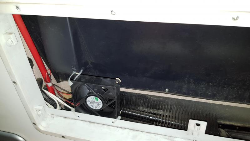

Giusto per chiudere il discorso frigo (ringrazio gli amici che mi hanno fatto rietrare in possesso di foto che avevo perso) volevo aggiungere un paio di cosette.        La premessa è che ciò che vi sto per dire non
è tutta farina del mio sacco ma frutto di ricerche gran parte delle quali fatte in questo forum che è veramente una miniera di notizie, difficili da reperire ma ci sono. A chi vuole partire in quarta e mettere una batteria di ventole della serie più ce n'è e meglio è rispondo che non è affatto così.   Coloro che fanno questo per mestiere e che hanno speso fiumi di inchiostro sul processo di evaporazione dell'ammoniaca, che alimenta il ciruito dei nostri frigoriferi, sono arrivati alla conclusione che la temperatura giusta che deve raggiungere la parte più calda è tra i 50 ed i 70 gradi.  Sopra e sotto tale valore non si ha una resa ottimale del frigorifero.  Questo è il motivo per cui: 1) il ricambio di aria naturale sarebbe da preferire a quella forzata 2) i costruttori del frigorifero hanno fermato il camino in una posizione più bassa, senza prolungarlo fino al punto più alto. La storia del camino per l'estrazione dei fumi, ad esempio, che col suo calore contribuisce a surriscaldare la serpentina di raffreddamento, rimaneva per me un mistero finchè un tecnico mi ha spiegato che questo accorgimento sarebbe (il condizionale è d'obbligo) per evitare che d'inverno si fatichi ad arrivare al famoso delta di temperatura tra i 50 ed i 70 gradi.    Di contro, questa soluzione penalizza il frigorifero d'estate, proprio quando c'è bisogno che esso lavori di più. Misteri di progettazione a parte, veniamo alla nostra specifica situazione dei LAIKA ECOVIP e della posizione di installazione scelta.   Non occorre una laurea per togliere la griglia superiore ed avvicinare al suo interno la mano.  Vi accorgerete di quale bolla di calore si forma anche per il fatto che l'inclinazione delle palette della griglia superiore vanno verso il basso, impedendo così una naturale fuoriuscita del calore che, per sua natura sale verso l'alto.   La naturale convezione dell'aria è dapprima penalizzata dal poco spazio che c'è tra parete del frigo e parete del camper, dalla posizione della griglia e del profilato obliquo di plastica posto nella parte superiore del vano frigo (che non invita affatto l'aria ad uscire verso la griglia), oltrechè dall'inclinazione delle palette.   Ecco allora che una ventola aiuta ad espellere questa bolla. Dove va messa la ventola?    Se cercate la documentazione ufficiale della Dometic, scoprirete che esiste un apposito kit (da cui ho preso ispirazione - molto costoso tra l'altro)  che prevede il montaggio della ventola in orizzontale, a circa metà frigorifero.   Questa installazione è per noi impossibile da realizzare, a causa dello spazio limitatissimo tra parete frigo e parete camper (come ho già detto prima).    L'unica alternativa è metterla sulla griglia superiore,  facendo però attenzione a non ciucciare aria dallo scarico fumi, creando una turbolenza.   Questo perchè lo scarico fumi è progettato per rallentare l'uscita di aria calda (sempre per il solito discorso trito e ritrito) e questo ritmo lento non deve essere velocizzato da una ventola. Dopo tutto questo papocchio noiosissimo cosa voglio dire?   1) il lamierino che divide lo scarico fumi dalla serpentina di raffreddamento è una soluzione che migliora la resa d'estate e quindi, d'inverno è da valutare se conviene lasciarlo su o meno.  Vi saprò dire appena potrò provare questa situazione. 2) la ventola serve ad aiutare la bolla di calore che si forma ma, per essere sicuri che intervenga solo quando serve, è indispensabile che venga comandata dal termostato e non da un brutale interruttore.  Perchè una ventola grande e non due piccole?  non ci sarebbe spazio per due ventole in orizzontale, perchè finirebbero troppo verso il camino con il rischio di creare turbolenze.  Le nostre griglie, inoltre, si sviluppano verso l'alto.  La soluzione migliore in termine di consumi e di volume di aria estratta è quindi una sola ventola ma più grande. Mi viene ancora chiesto se questi accorgimenti hanno migliorato la resa del frigorifero.  Certamente si,  non parlo di miracoli ma mi sono accorto che il consumo di gas è diminuito considerevolmente, poi si percepisce chiaramente quando il frigo attacca e stacca e da quando c'è la ventola i periodi di stacco sono aumentati.  La bombola GPL ringrazia.       Una cosa però devo ancora capire....  perchè la ventola lavora di più con la corrente che non con il gas.  Forse perchè il gas ha più picchi di calore che lo fanno accendere e spegnere rispetto alla corrente che ha un andamento più costante ma costringe la ventola ad un lavoro più gravoso?   Probabilmente questa è la risposta. Grazie per l'attenzione Fabrizio
Ciao, giusto per ringraziare gduca, ho finito di montare il "kit" ventole home made.
Ho fatto fatic aa trovare il connettore, ho "supplito" con 2 cavi sciolti ma con un connettore femmina compatibile (diciamo).
RIspetto alla sua realizzazione, ho preferito installare la ventola sulla parte fissa della griglia del frigo ed aggiungere un ulteriore interruttore per escludere il funzionamento automatico della ventola.
Qualche foto per rendere l'idea le condivido volentieri.
Ecco tutto.
Francesco & Famiglia.

Ciao, giusto per ringraziare gduca, ho finito di montare il kit ventole home made. Ho fatto fatic aa trovare il connettore, ho supplito con 2 cavi sciolti ma con un connettore femmina compatibile (diciamo). RIspetto alla
sua realizzazione, ho preferito installare la ventola sulla parte fissa della griglia del frigo ed aggiungere un ulteriore interruttore per escludere il funzionamento automatico della ventola. Qualche foto per rendere l'idea le condivido volentieri. Ecco tutto.
Ottimo lavoro Francesco !

In risposta al messaggio di Francesco1974 del 05/11/2018 alle 09:21:00
Bene Francesco, la ventola è  stata messa sulla griglia superiore e poi in alto o in basso. Fammi sapere grazie

Inserito il 06/11/2018 alle: 08:07:22
In risposta al messaggio di evum del 05/11/2018 alle 23:26:59
La posizione sulla foto (di pochi post sopra) è quella finale: griglia superiore, il piu' possibile verso il "davanti", appoggiata in basso ovviamente perchè il volume d'aria da "estrarre" è maggiore in basso.
Dalla foto non si vede, ma esattamente sotto alla ventola ho messo il termostato NO da 60°C, piazzato sul tubo del liquido refrigerante. (nota, ho misurato la temperatura con una sonda del tubo: tutto a dx era di 82°, tutto a sx di 54°C, ma il frigo non ha lavorato in condizioni critiche, aria ambiente era circa 28-20°C, per ora va' bene così, vediamo come e se lavora.
