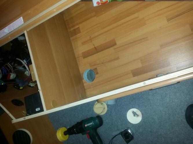

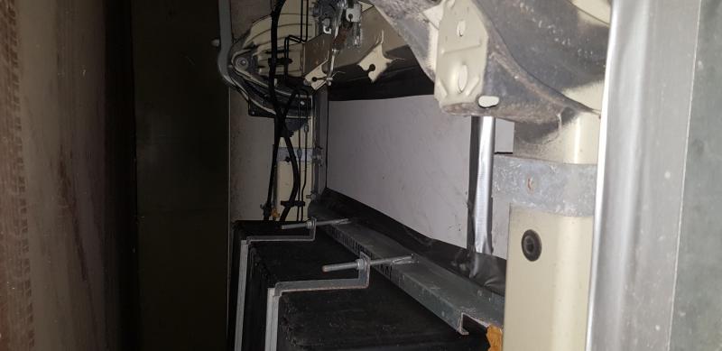

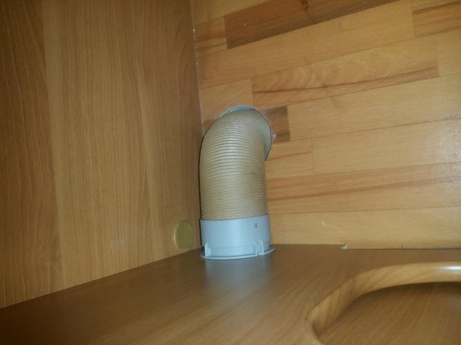

Ecco le foto del pannello "sotto" da smontare per trovare parecchi tubi della canalizzazione. (è quello con contorno nastro nero).
E' subito dietro al serbatoio acque grigie, avvitato a testa in giu'".
E la foto di arrivo nella panca destra (io ho quella lunga) - ho sfruttato uno dei fori già fatti nel mobile per la presa aria di ricambio, sennò era da forare con tazza).
Non ho foto del passaggio del tubo sotto per farlo uscire lateralmente rispetto ai longheroni del telaio, io ho smontato un piccolo finestrino di policarbonato (in verticale sopra al longherone di destra)  che immagino servisse da ispezioni per la parte "centrale"ed ho infilato il tubo per arrivare all'impianto di canalizzazione.
Trovare il modo di passare il longherone dal centro all'esterno è la parte piu' complicata da spiegare...
Se avete domande, piu' che volentieri.

ottimo Francesco, è tutto chiaro adesso!

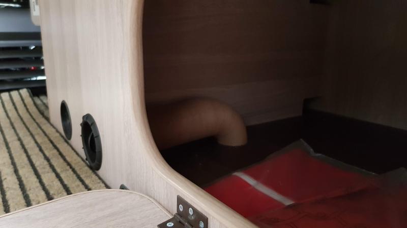

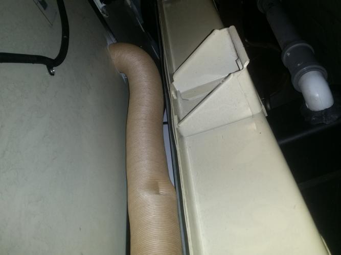

Ciao Francesco metto le mie foto del lavoro panca dx con passaggio tubo esterno lungo a longarone

allego anche, mi ero scordato, foto del pannello aggiunto sotto per isolare il tratto di tubo esterno al pavimento. Non riesco a girarla...
