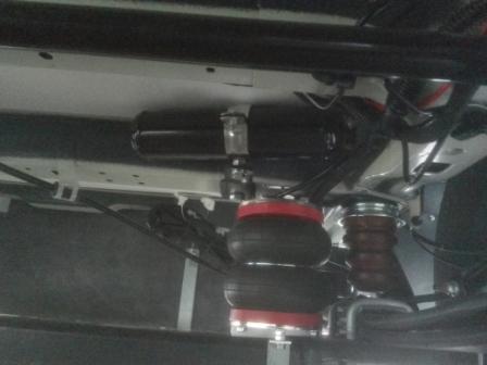

Allora, premetto che prima di montarli ho fatto delle prove pompando i soffietti a 0,5 bar e saltandoci sopra, in effetti  l'escursione risultava pochissima e molto rigida come anticipato da altre recensioni sul web, a questo punto decido di aggiungere un polmone da 1 lt... non molto grande visto che un soffietto è da 700 - 750 cc.
Secondo me un polmone troppo grande renderebbe il movimento dondolante perdendo lo scopo di stabilizzare il posteriore, per questo ho optato per 1 lt. che reputo un buon compromesso stabilità/morbidezza.
Gli impianti dx e sx devono essere indipendenti pertanto ogni soffietto ha il suo polmone, io ho usato le bombole (usa e getta) che vengono usate per saldatrici a filo manuali (le trovi anche al Brico piene ma sono care), le trovi a costo zero dove vendono prodotti per saldatura, queste resistono ad 11 bar che un buon margine di sicurezza rispetto al nostro uso di 2 - 5 bar.
Di testa ho avvitato un TI da 1/4" una uscita con "rilsan" da 10 mm va al polmoncino + una da 4 mm arriva ai manometri, i polmoncini sono sospesi con collare idraulico da 2,5 ", non ho molto da allegare, fammi sapere se serve altro.

In risposta al messaggio di stey60 del 19/02/2019 alle 19:24:53
punto decido di aggiungere un polmone da 1 lt... non molto grande visto che un soffietto è da 700 - 750 cc. Secondo me un polmone troppo grande renderebbe il movimento dondolante perdendo lo scopo di stabilizzare il posteriore, per questo ho optato per 1 lt. che reputo un buon compromesso stabilità/morbidezza. Gli impianti dx e sx devono essere indipendenti pertanto ogni soffietto ha il suo polmone, io ho usato le bombole (usa e getta) che vengono usate per saldatrici a filo manuali (le trovi anche al Brico piene ma sono care), le trovi a costo zero dove vendono prodotti per saldatura, queste resistono ad 11 bar che un buon margine di sicurezza rispetto al nostro uso di 2 - 5 bar. Di testa ho avvitato un TI da 1/4 una uscita con rilsan da 10 mm va al polmoncino + una da 4 mm arriva ai manometri, i polmoncini sono sospesi con collare idraulico da 2,5 , non ho molto da allegare, fammi sapere se serve altro.
Sono curioso perché non ho mica capito come hai montato la sospensione ad aria. Io ho sempre visto il soffietto montato tra balestra e telaio (al posto del fine corsa….. appunto),  non riesco proprio ad immaginare nella mia testa quale possa essere l'alternativa e la foto che hai pubblicato non mi aiuta molto.   Puoi darmi qualche dettaglio in più per favore?
Se guardi anche sul sito della Bytop, vedi che vanno montate a fianco della balestra.
in effetti la foto non è nitida ... se vuoi ne faccio altre.
Ciao Fabrizio, anche io come Stefano e Davide ho montato l'anno scorso le Bitop, stesse considerazioni, sono le uniche che non rimuovono il tampone e in caso di problemi se devi marciare con soffietti scarichi puoi sempre contare sulle sospensioni originali.
scusa se sono ruotate, xò dovrebbe essere più chiaro il montaggio.

Ciao Stefano
è chiarissimo, grazie!

Ciao Fabrizio, anche io come Stefano e Davide ho montato l'anno scorso le Bitop, stesse considerazioni, sono le uniche che non rimuovono il tampone e in caso di problemi se devi marciare con soffietti scarichi puoi sempre contare sulle sospensioni originali. scusa se sono ruotate, xò dovrebbe essere più chiaro il montaggio. Emiliano
Chiarissimo,  praticamente c'è una staffa nera che ti permette di spostare il soffietto di fianco al fine corsa.    Ora però un altro quesito.  E' stato scritto che lasciando il fine corsa originale non ci dovrebbero più essere problemi con la motorizzazione in fase di collaudo.  Non sono convinto.  Nella mia Provincia è partita un campagna anti-sospensioni ad aria che si sta spargendo a macchia d'olio anche nelle provincie limitrofe.   Se non c'è il nulla osta della FIAT non ti passano il collaudo e, se si accorgono che sei andato fuori provincia, ti richiamano per una verifica straordinaria.  Un mio amico che aveva i soffietti di serie, ha dovuto tribolare e non poco a dimostrare che era stato il costruttore a togliere le balestre del suo bi-asse  per sostituirle con le sospensioni ad aria.    Ora mi chiedo se davvero questo sistema di montaggio possa costituire un escamotageo meno.
