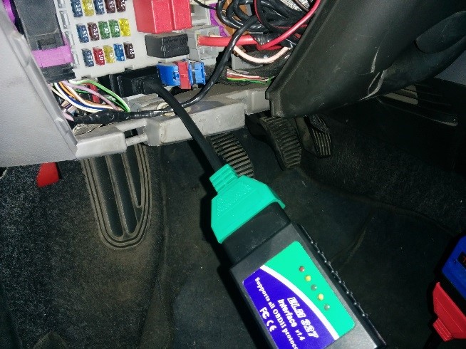

L’indicazione sul cruscotto io l’ho risolta comprando i cavi per PC e usando il software AlfaObd

Ok per il SW ... ma i cavi sono quelli tra presa OBD e PC?
Mi dai qualche dettaglio in più ? Grazie

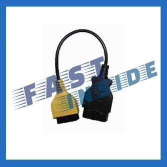

Si esatto, diciamo che hai l'interfaccia ELM e il cavo giallo che serve per il Ducato.
Su internet fai cerca ELM 327 e trovi tutto.
io usato la versione PC ma c'è quella wifi per Android e iOS

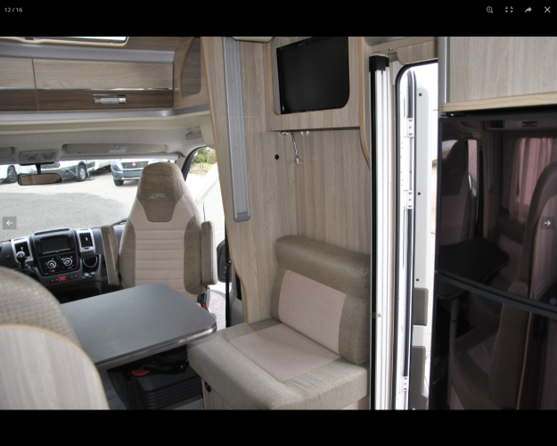

leggermente diverso dal mio, sui mezzi nuovi hanno fatto lo sportello per accedere alla tanica acque chiare...  un buon mezzo!
Per la precisione,309s TE.

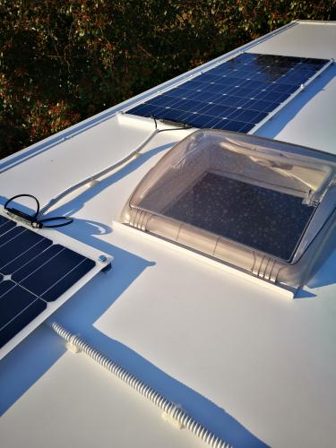

I pannelli li ho montato io,sui due furgonati precedenti li avevo incollati
direttamente sul tetto,tanto la parte sopra del ducato non è diritta e quindi l'aria circolava lo stesso,questa volta invece ho preso ispirazione da Ezio55
e li ho messi con sotto dei profili ad U di alluminio!

ecco come li ho montati!

Scusa, mentre scrivevo tu postavi le foto ! laugh
Quanti profili hai messo sotto a ogni pannello ?
Hai provato a vedere il peso complessivo di pannello con profili? Ultima domanda, da quanti watt sono ?
Scusa, ma vorrei modificare e alleggerire il mio impianto e vorrei farla al top !

I profili non li ho pesato,ma sono in alluminio,quindi pesano poco,sotto ad ogni pannello ne ho messi 5,i pannelli sono da 160w,
per adesso ne ho messi due,poi in seguito vedremo con il regolatore che ho messo posso aggiungere altri 200w.

Quindi li hai incollati sui profili e su alcuni li hai fissati anche con delle viti ? Giusto? Mi sembra di vedere così dalle foto. Hai mai guardato se in caso di vento forte potrebbe "vibrare" il pannello ?
