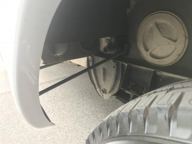

Le balestre sono in acciaio, poi ho visto c'è  anche una specie di barra di torsione che collega le due balestre ed il rumore potrebbe provenire anche da li. Avete suggerimenti,  grazie.
Io ho L'Ecovip 610 ed ha il secondo serbatoio montato da mamma Laika sulla fiancata sinistra, non è in posizione antigelo, ho visto che solitamente lo montano lì, ha anche i livelli inseriti nella centralina.
