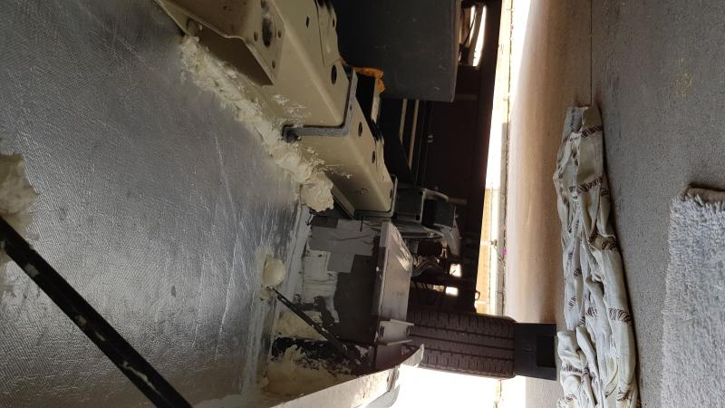

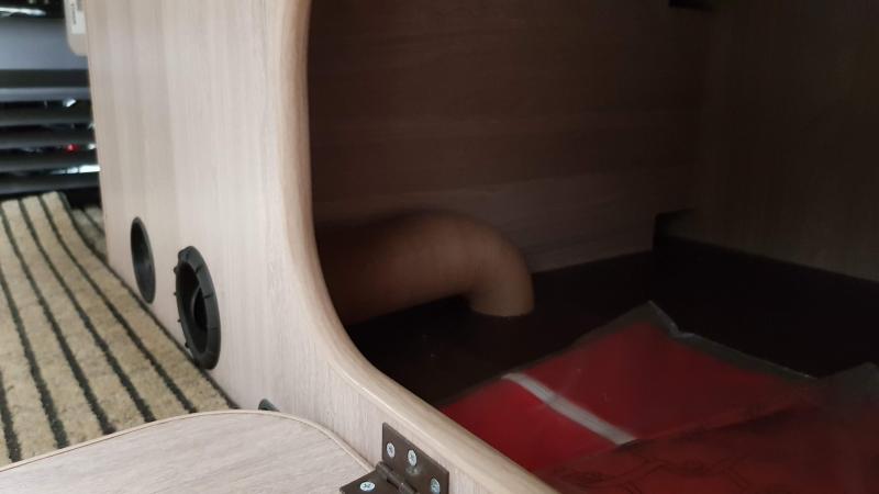

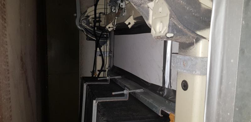

Nel 609 è leggermente diversa la disposizione ma so' per certo che qualcuno l'ha fatto - io ho la panca "lunga" per cui ho agito così:
sdraiato sotto al camper, praticamente al centro, c'è un pannello avvitato con viti che è la pate inferiore del doppio pavimento (unica mia zona accessibile), ho trovato il tubo che mi interessava (in realtà io ho usato quello del serbatoio acque grige), derivato con Y e sfruttato un foro del longherone del telaio per passare nella zona "esterna ai 2 longheroni, dopodiche' forato da sotto dentro alla panca e messo 2 curve 90° e sono uscito dove c'è un aeratore "nero", davanti al pozzetto batteria.
Poi, effettivamente serve, ho isolato creando un doppio pavimento completo la panca di sinistra per isolare pavimento e tubo dall'aria esterna. (ho creato una intercapedine). La arte piu' difficile è solo lavorare a testa in giu'... se non avete la labirintite e date un occhio trovate il modo anche nel vostro.
Metto qualche foto (pannello di accesso  messo nastro per evitare che le viti arrugginiscano), posizione bocchetta e pannello sotto in montaggio per chiudere il vano.
