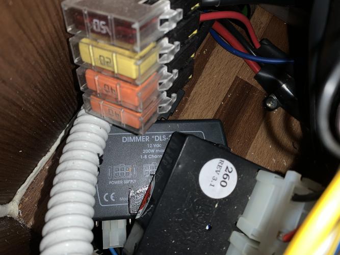

Fai questo tentativo.
Dove hai la batteria cellula c’è anche la centralina dei fusibili. Lì dietro in quel bel groviglio di fili c’è una scatoletta che gestisce il dimmeraggio delle luci. Controlla che i faston di collegamento siano inseriti bene. A me era successo si fossero allentati   Nel mio non è stato facile lavorarci perché è tutto aggrovigliato.
Se hai la doppia batteria devi togliere quella sopra sennò non ci arrivi

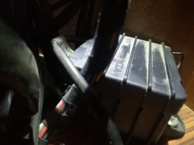

Si tratta di questa scatoletta grigia 518D7DB3-DFCA-402D-8892-F3BEA0E33844.jpeg

19/06/2018 538
Inserito il 24/04/2022 alle: 14:00:44
Volante 21
Volante 21
Volante 21
19/06/2018 538
Inserito il 24/04/2022 alle: 14:01:42
è un po' diversa dalla tua, ma potrebbe essere questa?

A vedere dalla foto sembra una scatola per fusibili mega

19/06/2018 538
Inserito il 24/04/2022 alle: 19:29:41
è piccola 6x5

Inserito il 25/04/2022 alle: 08:05:11
incredibilmente ha ripreso a funzionare, forse muovendo un po' i fili....chi sa

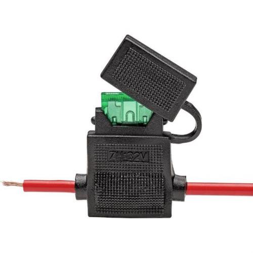

Come ipotizzavo...il VIESA è attaccato direttamente alla BS e non allo staccabatterie.
Se hai bisogno di togliergli completamente l'alimentazione, vedrai che vicino al polo positivo della BS dovrebbe esserci un filo con un portafusibili e un fusibile da 10A colore rosso. Rimuovi questo fusibile ed anche il Viesa sarà senza alimentazione

Inserito il 18/07/2022 alle: 14:29:37
dovresti trovare un portafusibili tipo questo
