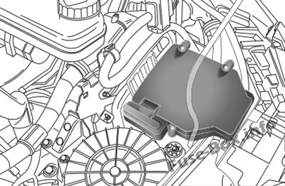

Buongiorno, sapete indicarmi, o meglio se avete una foto, di dove si trova il  positivo della batteria all'interno del vano motore dell' ecovip 709?
Volante 21
Pascia2
Pascia2
26/10/2012 2560
Inserito il 13/02/2023 alle: 09:11:41
In risposta al messaggio di Volante 21 del 13/02/2023 alle 06:47:40
Buongiorno, sapete indicarmi, o meglio se avete una foto, di dove si trova il  positivo della batteria all'interno del vano motore dell' ecovip 709? Grazie
