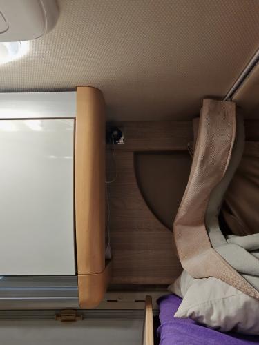

Inserito il 30/08/2025 alle: 21:39:34
Ciao, ieri ha smesso di funzionare la presa usb che c'è di fianco al Basculante, sapete indicarmi cosa e dove controllare? IMG_20250830_212723.jpg

Inserito il 31/08/2025 alle: 18:21:18
Allora, non credo di tratti di fusibili, la corrente arriva e se attacco la stacco il cavetto per un attimo si accende anche la lucina, quindi si tratta della presa o di qualche contatto. Però non capisco come smontarla, c'è una placca Metallica molto incastrata. Qualcuno sa aiutarmi?

Inserito il 31/08/2025 alle: 18:39:13
In risposta al messaggio di Alcoltest del 31/08/2025 alle 18:21:18
Devi togliere la placchetta, e’ dura ma viene via. Sotto trovi le viti poi per smontare il tutto
