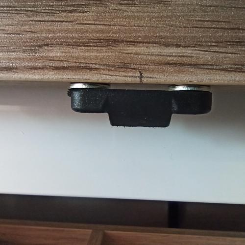

Anche sul mio camper Knaus ho avuto il problema dei cassetti che si aprivano e si chiudevano specialmente transitando nelle rotonde con conseguenti rumori e danneggiamenti vari. Sul mio camper il problema dipende dal gancio che è lo stesso utilizzato per le portine dei pensili ma che è inadatto per un cassetto contenente  stoviglie, piatti e generi alimentari. Ho risolto il problema montando due rondelle tra fermo del gancio e telaio mobile portacassetti (vedi foto)IMG_20200910_111506.jpg.

ho messo anche io una pezza del genere.
