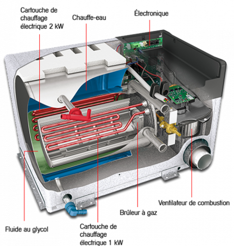

La domanda allora è, perché avendo a video le frecce “D” e sentendo un motore elettrico che funziona , nel menu service vedo RPM a zero?

Ricontrolla il tuo impianto. La pompa deve attivarsi se la temperatura impostata è superiore a quella ambiente. Devi vedere il logo del cerchio con le frecce acceso sul menu dove c'è anche la temperatura ambiente. ( simbolo D )
per intenderci meglio fan rotazione

La domanda allora è, perché avendo a video le frecce “D” e sentendo un motore elettrico che funziona , nel menu service vedo RPM a zero?  Grazie
perche  le RPM sono quelle della ventola dell'aria e non della pompa del glicole.
.... lo so , lo avrai già spiegato n volte , ma io sono novizio , la ventola aria per cosa , raffreddare la stufa? O cosa altro

.... lo so , lo avrai già spiegato n volte , ma io sono novizio , la ventola aria per cosa , raffreddare la stufa? O cosa altro  grazie
E' la ventola per la combustione.
per caso hai lo stesso spaccato anche della 3020 o è la stessa cosa
sei una fonte preziosa di informazioni

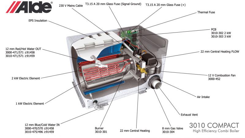

Grazie  per caso hai lo stesso spaccato anche della 3020 o è la stessa cosa  sei una fonte preziosa di informazioni
Eccola la 3020 HE

Eccola la 3020 HE
avere un link dove trovare info?
Sul sito Alde non ho trovato nulla di specifico se non il manuale
