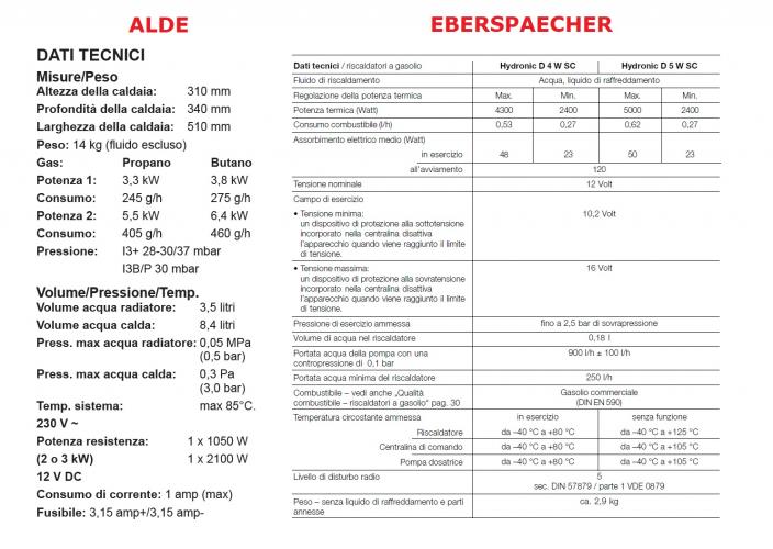

Visto che sei stato gentile a mettere l'articolo ti ho preparato una scheda di comparazione Alde e Ebe da cui potrai tu stesso capire il perché possono rifiutare una garanzia.
Guarda bene la parte relativa al consumo elettrico .
L'Alde meno di 1 ampere ( su quel tipo di impianto con la pompetta piccola nel vaso di espansione ) mentre l'Ebe a regime consuma dai 23 ai 50 watt che a 12V corrispondono da minimo 2 a 4 ampere.
E' come togliere il motore della panda e sostituirlo con uno 4 volte più potente dicendo che tanto la vettura rimane la stessa.
Credi che la Fiat ti terrà buona la garanzia ?
Ribadisco che si fa, si può fare, funziona ma ....uomo avvertito  mezzo salvato wink

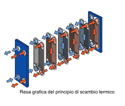

No, Franco, sono due circuiti distinti e separati che scambiano il calore tramite lo scambiatore.
I liquidi dei due circuiti sono distinti e non si mescolano.
Di solito il glicole del circuito Ducato è rosso mentre il glicole dell'Alde è sul giallo verde.

Il riscaldamento da motore funziona attraverso apposito scambiatore di calore (nel caso del mio uno scambiatore a piastre).
I due fluidi non si mescolano per nulla.
Quindi non vedo il problema, tantopiù che il dispositivo è approvato all'origine da Alde.
