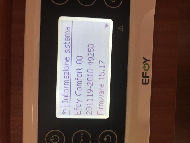

Inserito il 26/04/2024 alle: 11:15:20
Domanda sciocca, il numero di serie dell’efoy si può vedere anche dal display interno?
È forse questo?
Scusate ma non riesco a ruotare la foto.
Grazie mille,
D.
Inserito il 26/04/2024 alle: 12:28:20
In risposta al messaggio di camperdavide del 26/04/2024 alle 11:15:20
Ciao, Domanda sciocca, il numero di serie dell’efoy si può vedere anche dal display interno? È forse questo? Scusate ma non riesco a ruotare la foto. Grazie mille, D.
Si, è quello
https://www.udomi.de/downloads/...
