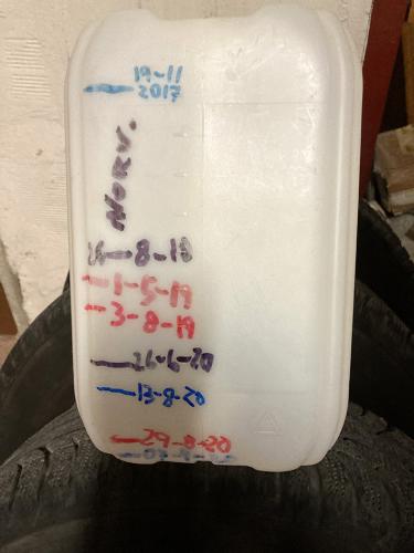

In un altro thread dove si chiedeva se la tanica di metanolo perdesse (perché d'inverno era calato di molto il livello), avevo segnalato che io tengo traccia dei consumi tirando una righina con la data a fianco sulla tanica, così la memoria non s'inganna:
Notare l' intervallo abbastanza considerevole del viaggio in Norvegia 2018 (marcato NORV.), e notare anche che una tanica da 10 L ci è durata circa 3 anni.

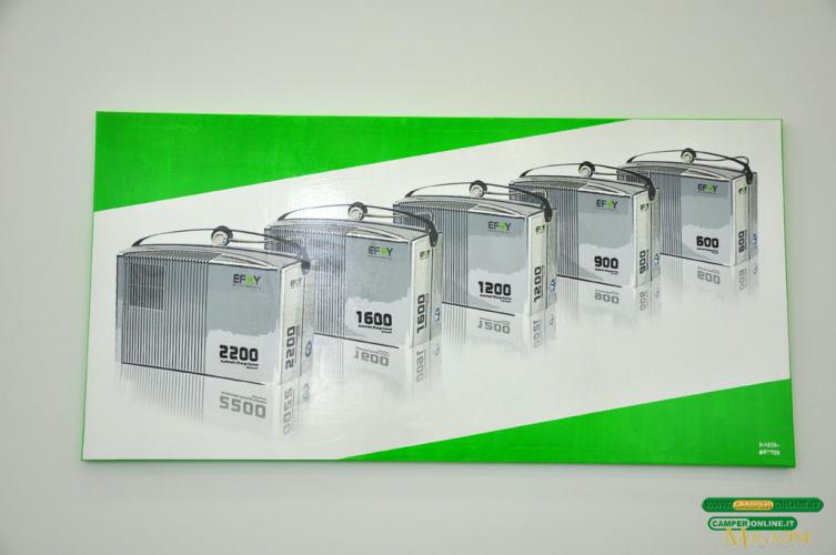

Ecco una piccola guida visiva per identificare al volo qual è la serie (prima, seconda terza) di un Efoy che magari vedete in un annuncio.
La PRIMA SERIE si caratterizza per lo scafo in ABS di colore SILVER, tutti i modelli hanno le medesime dimensioni, varia solo il peso, il 600 è il più leggero e il 2200 il più pesante:
EFOY prima serie

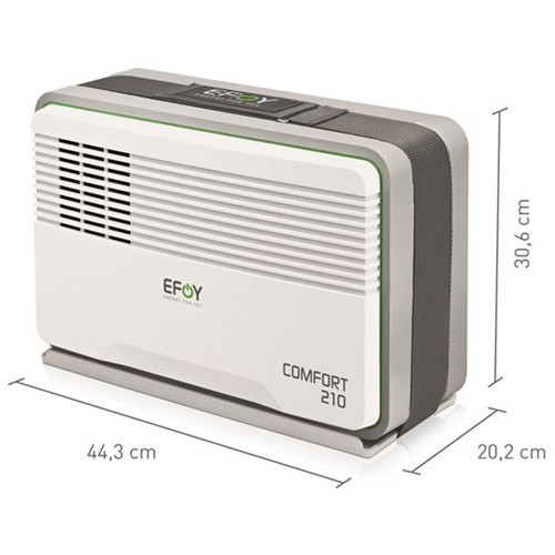

La SECONDA SERIE si distingue per lo scafo rettangolare in ABS con fronte e retro interamente di color bianco, e il perimetro di colore grigio:
EFOY Comfort 210, seconda serie

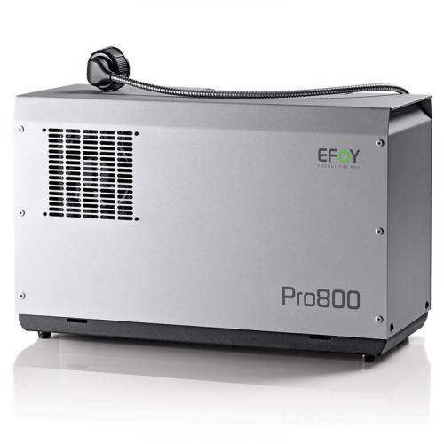

La seconda serie di EFOY PRO si distingue invece per lo chassis interamente in metallo, ecco alcuni esempi:
Efoy PRO 800 (II serie)

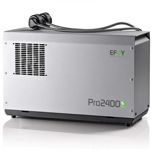

Efoy PRO 2400 DUO (II serie), notare la presenza del doppio attacco per le taniche

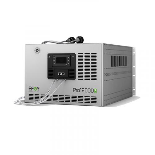

Efoy PRO 12000 DUO (II serie); anche qui attacco taniche doppio, la foto non è in scala, è MOLTO più grande
N.B., c'è un modello ancora più grande, che è l'Efoy PRO 100000. In questi ultimi modelli si possono attaccare taniche più grandi, fino a 60 litri. Non utilizzabili su un camper.

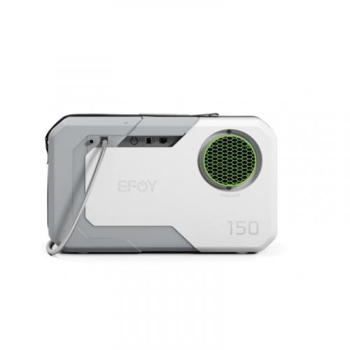

La terza serie di Efoy si distingue per lo chassis bicolore grigio + bianco, e la presa d'aria di colore verde:
EFOY 150BT (III serie); esiste anche il 150OP, la differenza è che nel BT si gestisce via bluetooth con un'APP sul telefonino, nella versione OP c'è un pannello di controllo a parete dedicato.

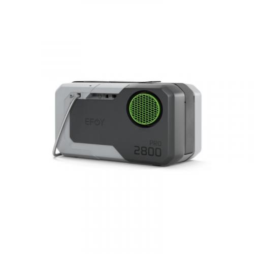

La terza serie della versione PRO ha lo chassis bicolore grigio chiaro + grigio scuro, con anche qui la presa d'aria verde:
EFOY PRO 2800 (III Serie)
