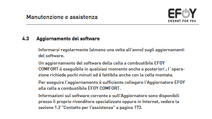

Ritornando sul tecnico ...domanda:
come siete e come fate con gli aggiornamenti ?
Ho visto che ho un aggiornamento da fare sul mio Confort 80 di agosto u.s. e non capisco se devo andare da chi me lo ha venduto ed installato che tra l'alto ha detto che ha rotto con Efoy e/o se posso farlo da me.
Chiedo ...tramite un notebook collegato ad internet ed andando sul sito Efoy e poi collegando il computer all'Efoy tramite un cavo eternhet come ho visto dalle prese che ha sul suo pannellino, riesco a fare l'aggiornamento o meno ?
Ed infine , visto che funziona bene, devo farlo o meno l'aggiornamento secondo voi ?

In risposta al messaggio di maxime del 17/11/2023 alle 18:00:16
Ritornando sul tecnico ...domanda: come siete e come fate con gli aggiornamenti ? Ho visto che ho un aggiornamento da fare sul mio Confort 80 di agosto u.s. e non capisco se devo andare da chi me lo ha venduto ed installato
che tra l'alto ha detto che ha rotto con Efoy e/o se posso farlo da me. Chiedo ...tramite un notebook collegato ad internet ed andando sul sito Efoy e poi collegando il computer all'Efoy tramite un cavo eternhet come ho visto dalle prese che ha sul suo pannellino, riesco a fare l'aggiornamento o meno ? Ed infine , visto che funziona bene, devo farlo o meno l'aggiornamento secondo voi ? ahhh dimenticavo...mi hanno detto che Efoy ha dei problemi con il rilascio di qualche certificato scaduto per i collegamenti ad internet e mi dicono che l'aggiornamento non andrebbe a buon fine ed allora...prima di s p u t t a n a r e l'Efoy cosa faresti ? Grazie Massimo
Riprendo il post di qualche giorno fa visto che nessuno mi ha risposto...possibile che nessuno in questi anni non abbia mai fatto aggiornamenti all'Efoy ?...solo a me è arrivato il messaggio da Efoy che c'era un aggiornamento di agosto 2023 ?
Come credo, che invece, gli aggiornamenti sono stati fatti, per la serie Confort (quindi ultima) mi fate sapere come avete fatto ...grazie
Inserito il 20/11/2023 alle: 09:59:45
In risposta al messaggio di maxime del 20/11/2023 alle 09:10:52
di agosto 2023 ? Come credo, che invece, gli aggiornamenti sono stati fatti, per la serie Confort (quindi ultima) mi fate sapere come avete fatto ...grazie Massimo
Nella prima serie, quella argento, per fare l aggiornamento serviva una scatoletta da collegare alla presa dati, la poteva avere qualche centro camper, oppure si poteva chiederla in prestito alla Efoy, poi da restituire. Però su quella serie non ho mai aggiornato.
Sulla attuale, e ultima, terza serie, Efoy 150BT ho fatto l aggiornamento, in pratica si deve collegare la porta dati a un router e fa tutto da solo. Per fortuna che abito a piano terra, quindi ho parcheggiato davanti alla porta di casa e con un cavo LAN da 10m ho collegato l efoy al router di casa e ha fatto l aggiornamento. In caso contrario sarebbe servito un router portatile.
Però non ho mai avuto la seconda serie come la tua (non è l ultima ma la penultima) e quindi non conosco la procedura per quello.
Però vedo sul MANUALE che parla di "aggiornatore" e quindi penso che sia come per la prima serie.

Inserito il 20/11/2023 alle: 12:17:08
In risposta al messaggio di IZ4DJI del 20/11/2023 alle 09:59:45
Però su quella serie non ho mai aggiornato. Sulla attuale, e ultima, terza serie, Efoy 150BT ho fatto l aggiornamento, in pratica si deve collegare la porta dati a un router e fa tutto da solo. Per fortuna che abito a piano terra, quindi ho parcheggiato davanti alla porta di casa e con un cavo LAN da 10m ho collegato l efoy al router di casa e ha fatto l aggiornamento. In caso contrario sarebbe servito un router portatile. Però non ho mai avuto la seconda serie come la tua (non è l ultima ma la penultima) e quindi non conosco la procedura per quello. Però vedo sul MANUALE che parla di aggiornatore e quindi penso che sia come per la prima serie. questo video lo conferma
Grazie Tommaso,
so per certo che la mia serie può eseguire l'aggiornamento come la terza serie ma non ho capito e per questo chiedevo, se come router posso utilizzare il mio notebook debitamente collegato ad internet e poi collegando il cavo dati dal computer e l'efoy, ovviamente andando prima sul sito internet dell'Efoy alla voce aggiornamenti ... per questo chiedevo se qualcuno lo aveva fatto come dico io ...

Inserito il 20/11/2023 alle: 15:58:01
In risposta al messaggio di maxime del 20/11/2023 alle 12:17:08
Grazie Tommaso, so per certo che la mia serie può eseguire l'aggiornamento come la terza serie ma non ho capito e per questo chiedevo, se come router posso utilizzare il mio notebook debitamente collegato ad internet e
poi collegando il cavo dati dal computer e l'efoy, ovviamente andando prima sul sito internet dell'Efoy alla voce aggiornamenti ... per questo chiedevo se qualcuno lo aveva fatto come dico io ... Massimo
No.
Devo collegarci un router. L'Efoy poi va a pescarsi da solo il pack di aggiornamento

Inserito il 20/11/2023 alle: 16:59:57
In risposta al messaggio di LaJena del 20/11/2023 alle 15:58:01
No. Devo collegarci un router. L'Efoy poi va a pescarsi da solo il pack di aggiornamento
grazie...quindi devo acquistare un router specifico, che ovviamente si deve collegare al cellulare via bluetooth per il collegamento ad internet e visto che l'efoy deve essere collegato alla batteria e quindi deve stare nel camper con presa dati  e nel caso qualche consiglio. Grazie.

Inserito il 20/11/2023 alle: 20:31:21
In risposta al messaggio di maxime del 20/11/2023 alle 16:59:57
grazie...quindi devo acquistare un router specifico, che ovviamente si deve collegare al cellulare via bluetooth per il collegamento ad internet e visto che l'efoy deve essere collegato alla batteria e quindi deve stare nel camper con presa dati  e nel caso qualche consiglio. Grazie. Massimo
Domanda forse scontata, ma ovvia...surprisesurprisesurprisesurprise
Ma...e se smontassi l'Efoy, te lo porti a casa, colleghi una batteria anche piccola (da moto o simile, 12V 7Ah), o anche un alimentatore da 12V, poi colleghi l'Efoy al router con un cavetto di rete, e così l'Efoy si aggiorna da solo?  Se La montagna non va da Maometto, Maometto va alla montagna...devil
In altro contesto, io facevo individuare e configurare i sensori Carchet TPMS comodamente a casa usando una gomma da bicicletta con valvola Schrader. Sempre la stessa gomma, bastava ricordarsi "Ora sto configurando L'AS, ora la PS interna, ..."
Si chiama Thinking out of the box...spesso la soluzione è a portata di mano ma non la vediamo...

Inserito il 20/11/2023 alle: 21:56:17
In risposta al messaggio di Dash del 20/11/2023 alle 20:31:21
Domanda forse scontata, ma ovvia... Ma...e se smontassi l'Efoy, te lo porti a casa, colleghi una batteria anche piccola (da moto o simile, 12V 7Ah), o anche un alimentatore da 12V, poi colleghi l'Efoy al router con un cavetto
di rete, e così l'Efoy si aggiorna da solo?  Se La montagna non va da Maometto, Maometto va alla montagna... In altro contesto, io facevo individuare e configurare i sensori Carchet TPMS comodamente a casa usando una gomma da bicicletta con valvola Schrader. Sempre la stessa gomma, bastava ricordarsi Ora sto configurando L'AS, ora la PS interna, ... Si chiama Thinking out of the box...spesso la soluzione è a portata di mano ma non la vediamo... Ciao da Dash
L'idea non sarebbe malsana ma c'è da smontare anche la tanica del metanolo e poi fare i collegamenti tra batteria di casa (che tra l'altro avrei) e l'efoy e serve quel connettore a 4 cavi che ovviamente è sul camper collegato alla batteria servizi...
Non vorrei che diventasse un bel lavoro...forse vale la pena comprare un router bluetooth da collegare al cellulare...
