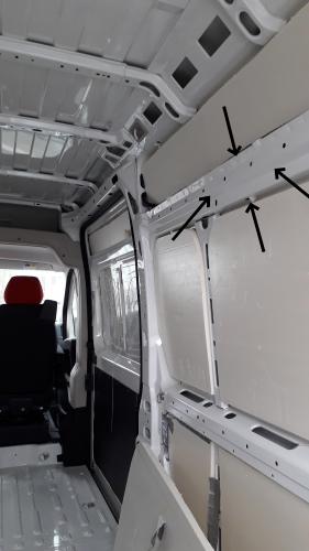

Il pannello di legno sopra il portellone è possibile rimuoverlo togliendo i bolli adesivi coprivite (con molta accortezza perché tendono facilmente a strapparsi) ed allentando le viti sottostanti. Mi sembra poi di aver

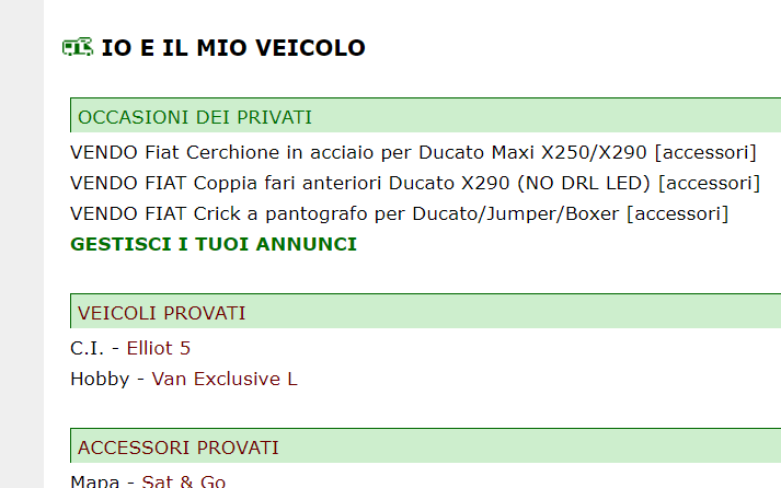

Devi entrare nel tuo profilo, scarrella la pagina fino ad arrivare a "IO E IL MIO VEICOLO", dopo troverai "OCCASIONI DEI PRIVATI " lo apri e puoi inserire un annuncio, che potrai gestire successivamente alla voce "GESTISCI I TUOI ANNUNCI", che ti apparirà se hai inserito un annuncio.
Però non so se non avendo ancora inserito annunci, la pagina abbi ale stesse vocisia la stessa
Questa ad esempio è la mia pagina
