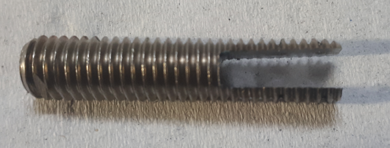

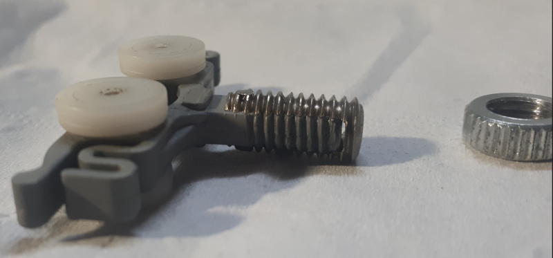

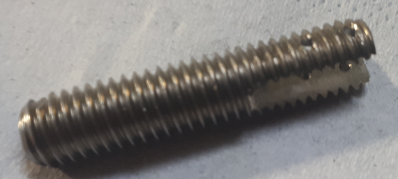

Scusatemi se posto questa domanda nel posto sbagliato ( lo è sicuramente) ma non sono capace di trovare come farne una nuova nel gruppo che è questa :  Buongiorno a tutti. Per la terza volta mi si è rotta la zanzariera
e non è mia intenzione ripararla perché quella della Dometic costa un botto più manodopera. Ho gia in mente qualcosa di alternativo ma se qualcuno ha gia provveduto e potesse postare le foto gliene sarei grato. Io penso infatti di lasciarne una buona parte ‘fissa’ fino ai fuochi ( devo lasciare la possibilità di alzare/abbassare gli scuri e zanzariera ) e sistemarne una con carrucole o velcro sulla parte rimanente larga circa 80 /90 cm. Per quanto concerne la porta , pesante, del bagno, mi si è sfilato ancora il perno dalla rotellina regolatrice. Suggerimenti per evitare lo ‘sfilaggio’ o altri sistemi tipo nuove carrucoline più resistenti? Grazie ( alcuni mi hanno già dato suggerimenti e ringrazio). Suggeritemi anche come inserire un nuovo argomento gentilmente senza ‘rispondere’ a qualcuno

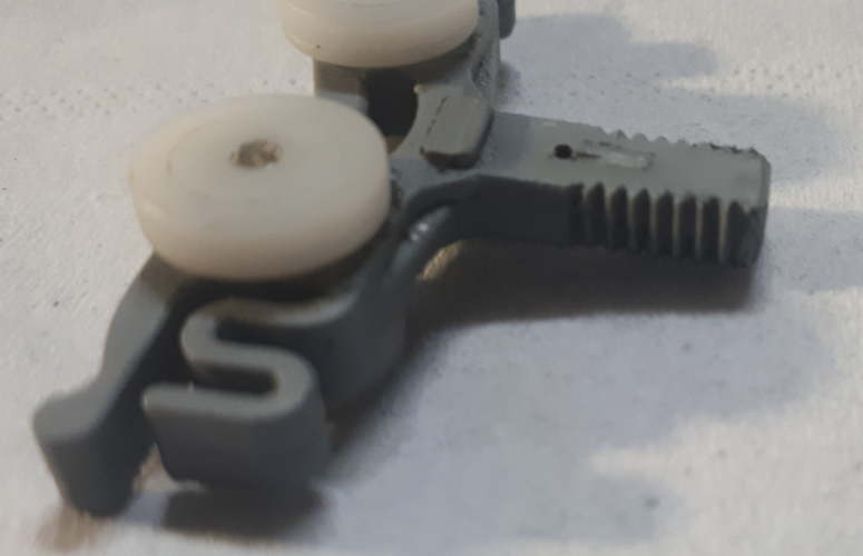

Un paio di anni fa feci questa modifica veloce per poi ordinare il ricambio nuovo che però non ho mai ordinato perchè il filetto in acciaio inox è meglio di quello in plastica ed è ancora lì nonostante la mia porta pesa parecchio avendo incollato all'interno uno specchio a tutta altezza.

In risposta al messaggio di Moby Dick del 31/05/2023 alle 19:15:36
Ottima soluzione.Magari con la stampante 3D cerco di rifarne uno

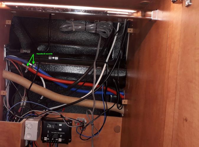

Buonasera, ho un problema con il malibu 640 le del 2018. Chiedo se qualcuno può darmi indicazioni. Venerdi ho fatto il pieno di acqua, la sera ho notato che all’ interno dell’ armadio e sotto il cassetto inferiore era bagnato. Ieri tutto regolare, oggi con il livello a 3/4 e’ successo ancora. Ora provo a vedere di cosa si tratta, grazie anticipatamente per i vostri consigli. Vito

Inserito il 11/06/2023 alle: 21:28:23
Non resta che smontare il pannello verticale dx del vano di carico, quello che copre il serbatoio acqua, e dare un'occhiata ... Nel caso non lo sapessi: alcuni utenti avevano segnalato perdite dal serbatoio causa piccola crepa dello stesso causata dalle viti che fissano la scatola crick del Ducato al pannello laterale. In pratica, erano troppo lunghe e andavano a contatto con il retrostante serbatoio. Questo, quando pieno, spanciava un po e la vite sporgente , a lungo andare, lo danneggiava. Buona serata. Vittorio

Inserito il 11/06/2023 alle: 22:45:03
In risposta al messaggio di vadopiano del 11/06/2023 alle 21:28:23
Grazie, spero di trascorrere la settimana senza che il problema degeneri. Nel mio caso il cric è sotto il sedile di guida ma certamente rientrato a casa dovrò smontare il pannello come tu consigli, spero non sia troppo laborioso. Ciao

Inserito il 12/06/2023 alle: 08:15:51
Il Ducato originale prevede la scatola crick sotto al sedile passeggero (con apposito vitone in plastica di blocco), strano che tu l'abbia sotto sedile guidatore. In tutti i 640 che ho visto la scatola crick era era appesa nel vano bagagli lato dx.  Sotto al sedile passeggero la batteria servizi ed eventuale seconda batteria sotto sedile conducente, dietro caricabatteria.  Ma il tuo caricabatterie dove è? Buon lavoro. Vittorio.

Inserito il 12/06/2023 alle: 08:48:34
In risposta al messaggio di Furgonato del 11/06/2023 alle 19:50:57
Salve. Non ho ben presente la "pianta" del 640, avendo un 600DB del 2017, ma, se ho ben capito l'acqua, la ritrovi sotto l'armadio ed alla base dei cassetti del sottolavandino. Se così fosse e gli impianti fossero come nel 600 DB (frigorifero sopra ed armadio sotto), dietro il pannello posteriore, posto all'interno dell'armadio dovresti avere il passaggio dei tubi dell'acqua calda e fredda rispettivamente di colore rosso e blu. Ebbene, sempre lì dietro, i due tubi sono raccordati con quelli che vengono dal lavandino mediante due fascette. Quindi, un'altra possibilità, potrebbe essere una perdita da uno di questi due raccordi per un difetto di serraggio. Ti allego, per meglio compredere, la foto di come appare il retro armadio del mio Van a pannello smontato (le frecce verdi indicano i raccordi in questione). Un saluto.Dietro%20pannello%20armadio.jpg

Inserito il 29/06/2023 alle: 15:35:56
In risposta al messaggio di oregon61 del 12/06/2023 alle 08:48:34
Salve. Non ho ben presente la pianta del 640, avendo un 600DB del 2017, ma, se ho ben capito l'acqua, la ritrovi sotto l'armadio ed alla base dei cassetti del sottolavandino. Se così fosse e gli impianti fossero come nel

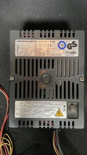

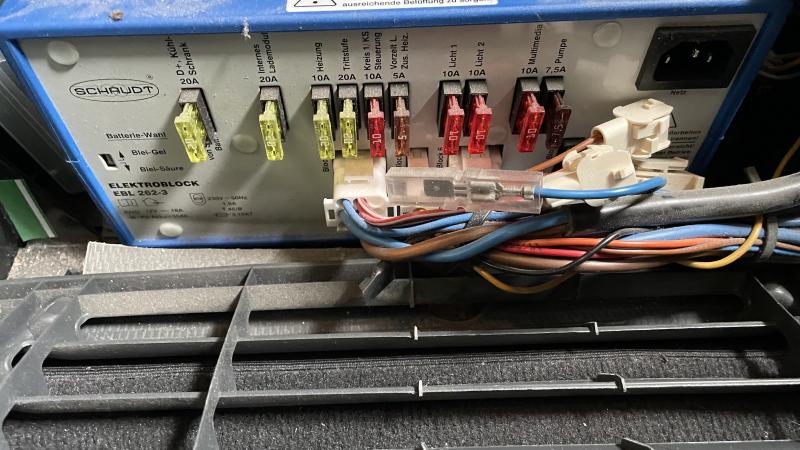

Oggi un guaio ‘grave’. Prima della partenza, come sempre, attacco il Malibù 6,40 alla corrente per ricaricare un po’ il,tutto. Dopo pochi minuti sento delle botte/scariche e con seguente puzza di brucio da sotto il sedile guida. La luce sul pannello del 220 si spegne ma il frigo funziona come la messa in moto. Poiche sono in un rimessaggio con tanto di officina, l’elettricista mi conferma che la centralina Schaudt EBL 626-3 è ‘fumata’. Nell’ultima sosta, dopo un temporale, avevo già notato che qualcosa non andava. Ora ho sistemato un carica batteria per partire, ma dovrò sostituirla con un onere non indifferente. Pare che non ci sia chi la possa revisionare e spero di trovare una alternativa ad un costo accettabile.IMG_3732.jpegIMG_3731.jpegSe qualcuno ha suggerimenti in merito lo ringrazierei
sedile guida. La luce sul pannello del 220 si spegne ma il frigo funziona come la messa in moto. Poiche sono in un rimessaggio con tanto di officina, l’elettricista mi conferma che la centralina Schaudt EBL 626-3 è ‘fumata’. Nell’ultima sosta, dopo un temporale, avevo già notato che qualcosa non andava. Ora ho sistemato un carica batteria per partire, ma dovrò sostituirla con un onere non indifferente. Pare che non ci sia chi la possa revisionare e spero di trovare una alternativa ad un costo accettabile.Se qualcuno ha suggerimenti in merito lo ringrazierei

Scusate l'ignoranza, ma un problema del genere può essere addebitato ai campi magnetici creati dalle scariche elettriche durante i temporali?
Durante la sosta mentre c'era il temporale, eri collegato alla 220V?
E' sufficiente in casi come questi scollegarsi dalla 220V fino al termine degli eventi o è meglio staccare anche la batteria dei servizi, con la conseguenza di rimanere totalmente senza utenze?

In risposta al messaggio di Red007 del 29/06/2023 alle 15:35:56
Su quel marchio di centralina ol costruttore propone una protezione optional  che costa poco in relazione a quello che fa, questa OPV 01

Inserito il 30/06/2023 alle: 10:56:44
In risposta al messaggio di PDR del 30/06/2023 alle 10:11:57
Grazie, anche l’elettricista del rimessaggio mi  ha proposto un ‘aggeggio’ che preserva dagli sbalzi di tensione. Lo proporrò sicuramente
