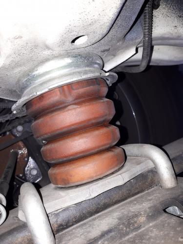

20171029_122625%20-%20Copia%20-%20Copia%20-%20Copia%20-%20Copia.jpgQuesto il motivo della mia scelta di un telaio Heavy.
La foto corrisponde al mio Malibù 600 DB2 35 Quintali completamente scarico.

Questo il motivo della mia scelta di un telaio Heavy. La foto corrisponde al mio Malibù 600 DB2 35 Quintali completamente scarico.
Hai fatto la cosa migliore, fidati, indipendentemente dal marchio, tutti i furgonati (di certo i 599 ed i 636), di qualsiasi marca, sono già sui tamponi come quello della tua foto. La versione Maxi (o Heavy), scarico, ha il tampone ancora a 4 centimetri dall'arrivare a tappo (misurato con le mie mani, non posto la foto perché è sempre la solita e romperei un po' le cocones).
Per cui direi che è di sicuro un buon inizio, se poi occorreranno le pneumatiche, perlomeno serviranno "da aiuto" a sospensioni che lavorano, e non "si sostituirebbero" a sospensioni già a tampone, che non hanno più escursione.
Il peso maggiore della versione Maxi è circa 40kg (anche il catalogo Malibu lo indica), per cui per certi aspetti non è "scandalosa", ma hai un mezzo più sicuro e funzionale.
Malibu propone solamente il Maxi 4000kg declassabile a 3500kg, mente altri (Hymercar) propongono anche il Maxi 3500kg, che rispetto ai Maxi superiori mantiene tutte le caratteristiche, ma ha i dischi freno posteriori diametro 280mm anziché 300mm (gli anteriori sono comunque di 300mm anziché i 280mm del Light).
Ma alla fine non cambia molto, se non che bisogna spendere i soldi "due volte", per il Maxi e per declassarlo, e a seconda che parti dal 3300kg o dal 3500kg, il costo raddoppia.
Ma è anche vero che Malibu rispetto ad altri, per il Light propone la doppia balestra posteriore al posto della singola... per soli 260 euro secondo me è una discreta alternativa al Maxi, anche se ovviamente tutto il resto rimane Light.
Attenzione che le balestre del ducato sono paraboliche e come si vede dalla foto che hai postato i gommini sono a balze e non dei semplici coni di gomma lisci, ciò significa che la gomma è fatta per lavorare.
Nel mio 640, da nuovo avevo un dito di luce sotto alla gomma, dopo 5000 km la gomma toccava (sempre nelle stesse condizioni  di carico).
Dato che avevo problemi a superare uno scivolo ripido (toccava il gradino) ho optato per un raddoppio delle balestre e ho risolto il mio problema. Naturalmente ho fatto inserire sempre una balestra parabolica non un semplice foglio di acciaio armonico per balestre ellittiche.
Nella guida e sul comportamento in strada non ho avuto nessun cambiamento rilevante.
Quando ho acquistato il mio il conce mi aveva detto che non era possibile la versione maxi immatricolata 35 q.li, altrimenti l'avrei presa subito, perchè tra cerchi da 16, foglio aggiuntivo alle balestre poi, l'avrei preso al volo, e in più mi sarei trovato con i freni anteriori maggiorati. Quindi ora ho speso come un heavy senza avere il beneficio dei freni.

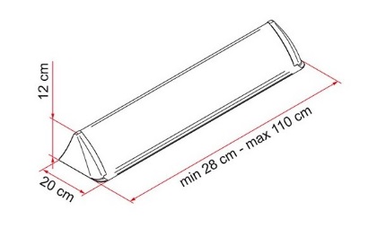

Domanda a Moby Dick, potresti postare la foto dello spoiler anteriore e dirci quanto lo hai pagato e dove lo hai preso? Grazie amico.
e come si monta? grazieee
Buonasera ragazzi, è un semplice accessorio Fiamma che si può tagliare alla misura che serve e poi ha le due calotte laterali che coprono il taglio e fanno da finitura.
Per il montaggio basta incollarlo con del sikaflex ma io, che mi faccio un mucchio di problemi e sono un pò contrario all'incollaggio, lo imbullonerò al portabagagli.
Per il costo dipende dove lo si compra ma si aggira intorno a una ventina di €uri.
Anche se ho visto da qualche parte che esiste uno spoiler specifico, per i nostri oblò seitz, originale e trasparente ma costa un botto.
