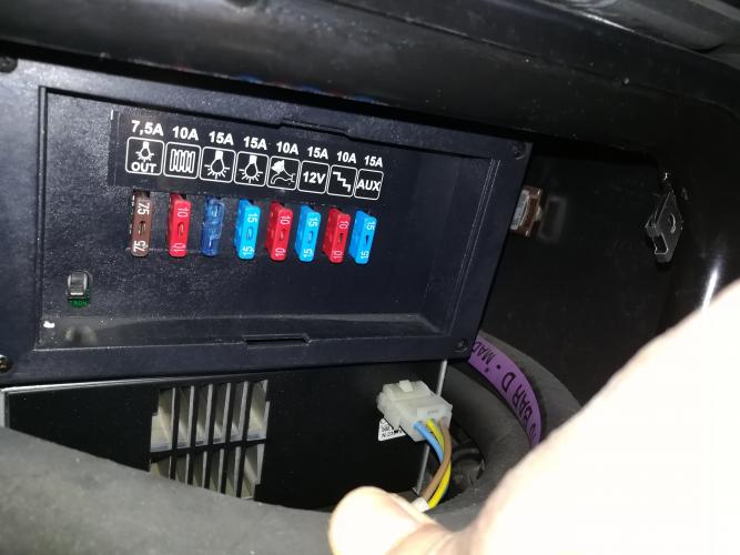

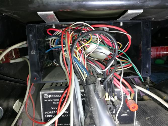

stavo cercando di mettere una linea prese 12V sul mio Laika MH ecovip del 2004 sul lato pensile destro, ma non ho trovato nulla di fattibile con cavi adeguati che non siano quelli delle luci.
leggendo il manuale penso di attacarmi all'aux della centralina servizi cellula posta sotto al seggiolino di guida, quindi speranzoso apro il coperchio dalla parte posteriore dei fusibili ...e c'è un caos bestiale di cavi, talmente fitto da non vedere nemmeno i pin di collegamento.
poi spostando delicatamente i cavi, vedo che c'è una scheda elettronica...
la domanda è : come faccio a collegarmi all'aux? non riesco a vedere nulla, qualcuno lo ha fatto e riesce a ricordarsi come ha fatto?
penso che se c'è da smontare tutto lo scatolotto lasciando i cavi innestati ok posso provarci, ma se devo staccare o saldare fili elettrici, non ho esperienza e quindi lascio stare..
allego un paio di foto
vista anteriore
vista posteriore
grazie a tutti

La linea AUX della   Laika
E' comandata dalla centralina con suo pulsante
Il cavo dovrebbe dico "dovrebbe" trovarsi
sotto il pavimento  , in zona dietro lo scalino
Devi sdraiarti sotto e cercarlo.
Probabilmante attaccato a qualche sporgenza del telaio .

grazie franco,
quindi , correggimi se sbaglio, io per usare la linea aux non devo partire dalla centralina sotto al sedile guida, ma devo intercettare questo cavo , che poi deve necessariamente partire dalla centralina essendoci il suo fusibile...poi come dici tu lo trovo sotto al telaio e finisce cosi ? attacato al telaio nel nulla?
ho smonato anche il pannello sopra la porta cellula ma anche li attaccati al pannello solo cavi sottili ...di segnale e non potenza.
Nella mia estrema estrema ignoranza credevo che laika predisponesse solo l'uscita aux dalla centralina e la avesse cablata con l'interruttore sul pannello della porta..poi uno si porta il cavo aux dove gli serve.
Attendo che non piova per vedere se anche io ho il cavo sotto al pianale.
Ma poi come faccio a capire se è effettivamente quello che cerco? lo taglio  e uso il tester mi viene da pensare?

Non si deve tagliare .
Dovrebbe terminare con un connettore al quale
collegare la utenza ausiliaria AUX
