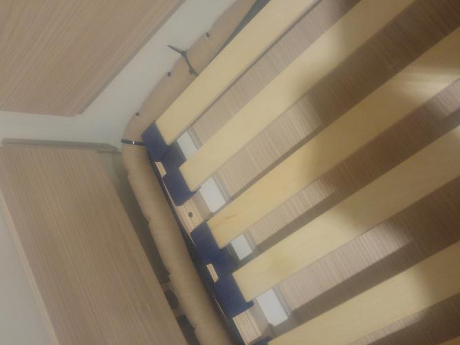

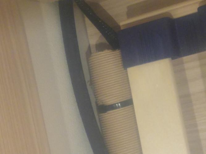

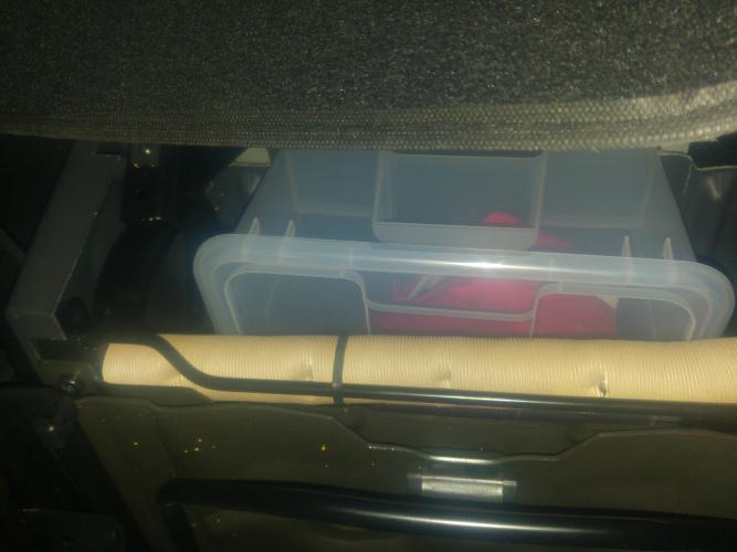

confermo la tua perplessità nella zona notte e aggiungo che i tubi del 30 sia sotto i materassi che sotto i sedili anteriori sono aperti nella parte finale, e la cosa non mi piace, avrei messo un tappo.
Ma vado oltre, sono tentato di spostare i tubi da sotto i materassi e alloggiarli nella feritoia anticondensa e magari mettere un tappo al terminale.
Sotto i sedili anteriori taglierei il tubo in corrispondenza della curva togliendo solo la parte sotto le ginocchia per intenderci e lo lascerei aperto, così facendo otterrei molto più spazio utilizzabile.

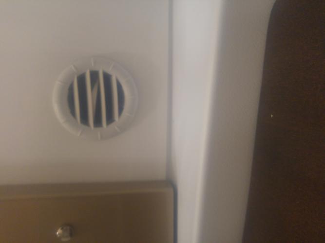

la bocchetta in bagno non mi convince, sembra che all'interno ci sia anche la valvola apri/chiudi direzionale, e poi terrà l'acqua della doccia lungo la parete senza creare infiltrazioni? Smonteró il cassonetto nell'armadio per vederci meglio.

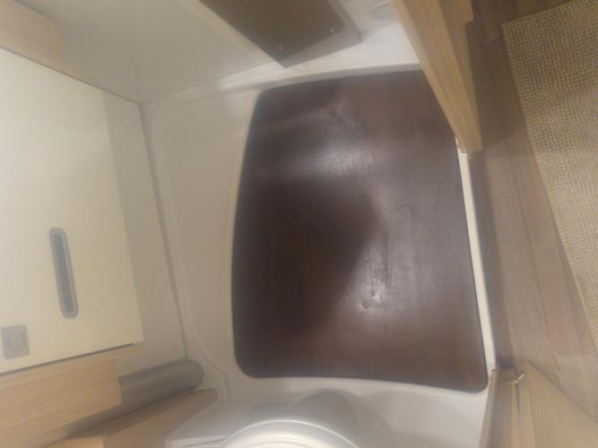

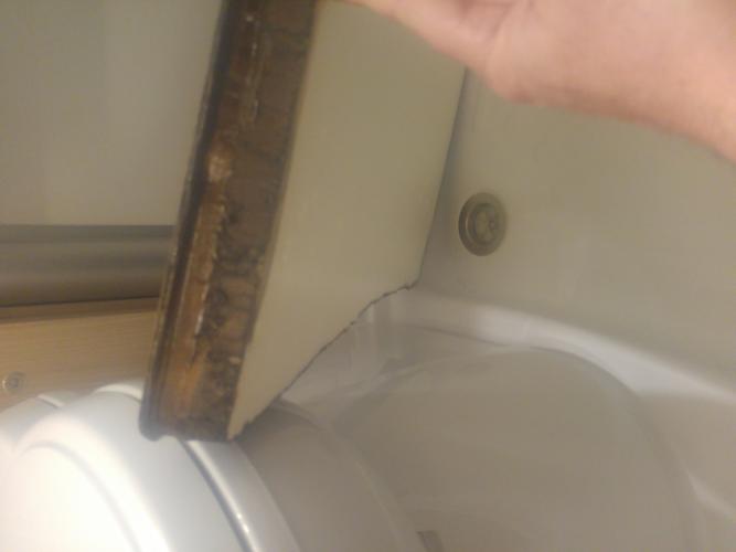

infine mi sono fatto una pedana in xps da 3 cm. e multistrato nel vano doccia per avere lo stesso piano in bagno, il colore é troppo scuro ma avevo quell'impregnante da finire.

Purtroppo non si può fare molto nel tratto che rimane sotto al cuscino ed il tappo non riveste molta importanza in quanto la quantità di aria che arriva alla fine del tubo rimane molto poca.
Potrebbe essere interessante tappare alcuni fori proprio all'inizio del tubo da 30 mm. in modo da farne uscire di più verso il retro della camera.
Al riguardo dei sedili mi sembra che la situazione sia molto positiva e non toccherei niente.

Non ho pensato alla bocchetta di riscaldamento del locale toilette ma hai puntato un dito effettivamente reale, ci darò un'occhiata anch'io.
Ho dei dubbi invece sulla pedana che, sebbene ben fatta ed utile, arriva ad appoggiarsi su quelle piccole costole in rilievo sul fondo e quindi, il peso sovrastante, si scarica solamente e pericolosamente su di esse.
Sul tuo piano bisognerebbe fare delle scalfature che riescano a comprenderle, cosa certamente non facile.

In effetti sono perplesso per la bocchetta nel bagno...
1) c'è una fessura tra bocchetta e parete (passaruoita) in plastica con probabilità di infiltrazioni;
2) La bocchetta ruota, quindo ruota anche il tubo dietro a cui è fissata oppure qualcuno sa com'è fatta?
Boh....

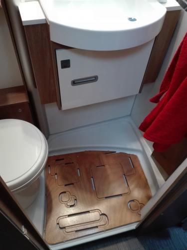

Ciao a tutti,
io posso dire che fatto parecchie prove con riscaldamento, stando al freddo in Germania, e devo dire che senza modificare niente, ne come fori ne nella disposizione delle tubazioni, la temperatura che imposto sulla centralina, la ritrovo perfetta al grado, anche in camera, dove ho posizionato un termostato sulle mensoline centrali testa letto dei ..gemelli ( io ho G690 Privilege), se per esempio lascio la notte sul 16, ho sempre trovato alla mattina tra i 15.5 e i 16.5.  Nessuna fatica a riscaldare e mantenere.
Inserisco anche foto del piano doccia in legno che ho creato, proprio per scaricare piu dolcemente il peso corporeo, chiaramente non appoggia sulle...costole, ma messo una serie di rialzi in gomma cosi che appoggi in piano dappertutto.IMG_20180608_083536.jpg

Ho usato proprio il poliuretano espanso per meglio adattarsi al pavimento, è rigido nel complesso ma morbido alla pressione di un dito, comunque mi avete dato un'ottima idea... metterò del polistirolo da 1 cm tra una costola e l'altra. Anch'io ero partito in tromba con l'utilizzo di una pedana apposita... poi ho visto il prezzo crying e le dimensioni non mi convincevano. Per quanto riguarda l'impianto di riscaldamento c'è un lato positivo, anche se eventuali modifiche non dovessero andare bene scoprendo di aver fatto una c...a, è sempre possibile ripristinare il tutto come in origine con l'inserimento di semplici raccordi e qualche fascetta, e poi stiamo parlando di tagliare una fascetta e spostare un tubetto di 3/5 cm. niente di irrimediabile.

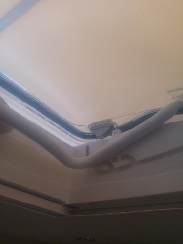

Scusate oggi sono al pc e mi dovete sopportare...
ho incollato la guarnizione al mini heki in camera... non ci dormivo la nottewink
l'ho smontato però, sono riuscito a passare da dentro rimanendo in piedi sul letto, così ho limato anche i perni della leva perché dura, come molti hanno riscontrato.

personalmente credo, come dici tu che sia protetto da la qualsiasi cosa cada, ma la cosa che mi ha spinto maggiormente, è che essendo in materiale plastico il fondo, e non sapendo come è riempito sotto, con la pedana, il peso delle persone sopra viene distribuito su tutta la superficie e non 100 kg del mio caso su una lunghezza di un piede taglia 41.
Essendo in legno marino, specifica come pedana doccia, non la tolgo per doccia, ma solo per pulizia.
