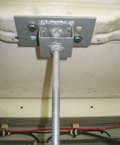

Il perno economico di cui ho detto penso peserà max due chili. Il cricchetto Fiat probabilmente un poco di più, anche se viene azionato dalla stessa leva che movimenta il cric (astuti). Per la distribuzione dei pesi avere la ruota SOTTO è sicuramente ottima cosa, per giunta attaccata ad un solido longherone del telaio ed  al centro di esso.
Ok Vincenzo, sono d'accordo con te che la posizione sotto sia la migliore... Per il peso mi riferivo a cerchio +gomma, sai ci si vorrebbe mettere di tutto sul nostro camper... ed il peso come lo spazio nel  gavone vorrei gestirlo al meglio ;)

Il peso della ruota di scorta 225/75 R16 dovrebbe essere attorno ai 27 kg. Non sono pochi ma possono diventare davvero utili.
Grazie Alexf... Ottimo pensavo pesasse di più... Avevo adocchiato quel sistema, però vista la probabilità abbastanza remota di usarla pensavo di risparmiare e fissarla in modo più spartano... Giusto per averla con me..

Incrociando le dita (probabilità remota è realistico) e per risparmiare (giusto) io userei quel perno di cui ho detto.
Sai quanto spazio in più lasci libero nel gavone se non ci metti il ciambellone blush, affrancandolo inoltre da 30 kg nella sua portata?
Ad ognuno ovviamente la scelta. Io se sarà appena possibile la metterò sotto, anche perchè ad occhio è  in posizione più centrale rispetto ad averla nel gavone.(oltre che decisamente fuori dalle scatole).

Ciao Vincenzo, ma per caso tu hai la foto di quel perno? Non ho possibilità di visionarlo in quanto non ho Facebook ( e nessun altro social) sad

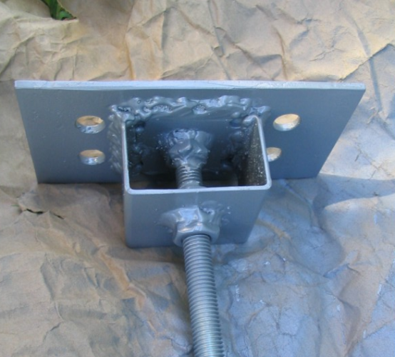

Non so se ho fatto una cosa corretta ma prova a guardare questo , penso sia quello che stai cercando.
ecco le foto:

Esatto, il perno è quello. Magari avrei messo quattro ancoraggi al telaio.

Non so se ho fatto una cosa corretta ma prova a guardare questo, penso sia quello che stai cercando. ecco le foto:
Ottimo, non dovrebbe essere difficile riprodurlo...
