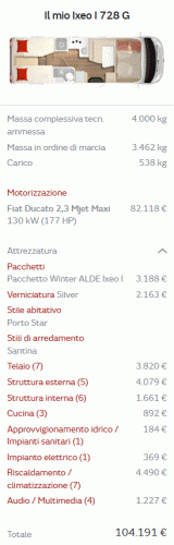

mi piacerebbe provare un motorhome. Ho configurato sul sito il modello ixeo I728g. (patente C portata 4250)
Nessuno ha come tipologia riscaldamento Alde.
Grazie.
vincenzo 59
vincenzo 59
18/10/2004 594
Inserito il 06/02/2019 alle: 12:13:32

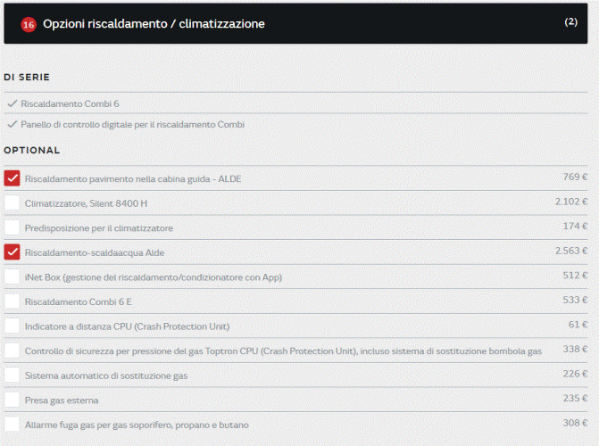

Veramente nella configurazione che hai allegato appare chiaramente il pacchetto winter con riscaldamento Alde !
Certamente non lo mettono di serie.
Purtroppo su nessun modello è prevista la Combi D.
Nel pacchetto winter del Lyseo Previlege 728 che ho ordinato (il 3 agosto) troverò la 6E.

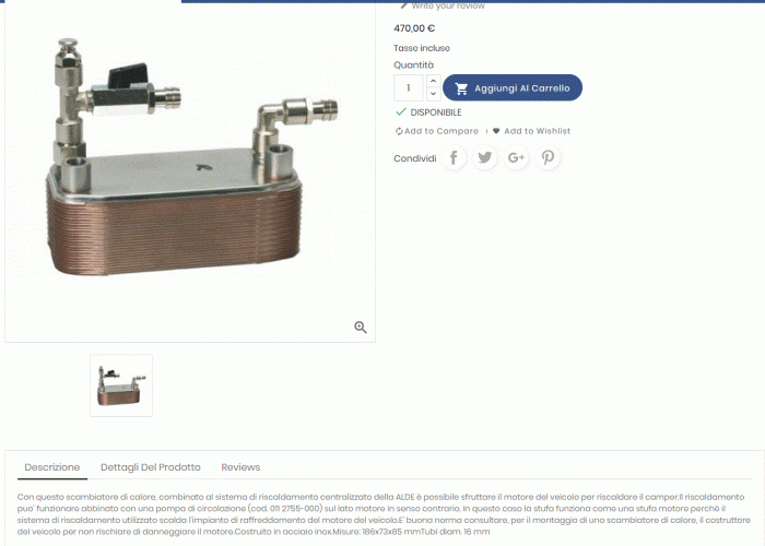

Il riscaldamento Alde è molto diffuso sui grandi veicoli
la sua caratteristica è di essere leggermente più lento a fornire calore all'accensione rispetto alla Combi perché deve andare in temperatura il liquido nei radiatori (come a casa).
Questo piccolo difetto è ovviabile installando lo scambiatore di calore nel motore (spesso optional) e fruire così del calore generato dall'impianto di raffreddamento dello stesso.

Il riscaldamento Alde è molto diffuso sui grandi veicoli  la sua caratteristica è di essere leggermente più lento a fornire calore all'accensione rispetto alla Combi perché deve andare in temperatura il liquido nei radiatori
(come a casa). Questo piccolo difetto è ovviabile installando lo scambiatore di calore nel motore (spesso optional) e fruire così del calore generato dall'impianto di raffreddamento dello stesso.

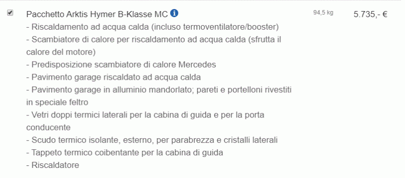

Grazie per info scambiatore, devo informarmi da concessionario - non lo trovo nella configurazione sito Burstner.
Hymer lo prevede come optional.
birdman
birdman
18/10/2004 101
Inserito il 06/02/2019 alle: 16:27:15
optional proposti Hymer per riscaldamento acqua

Potrebbe essere una soluzione, ma lo scambiatore motore / Alde utilizza il calore prodotto dal motore e
sfrutta i diffusori impianto camper - quando viaggi scalda tutto - esempio Hymer scalda anche garage.
Quando arrivi a destinazione nella stagione invernale - accendi la caldaia Alde - ma il camper è già caldo
e come veniva osservato non hai il problema che i "caloriferi" scaldano più lentamente della combi.

accessorio scambiatore di calore, con pompa di circolazione - in sosta - puoi scaldare il motore prima della partenza.
