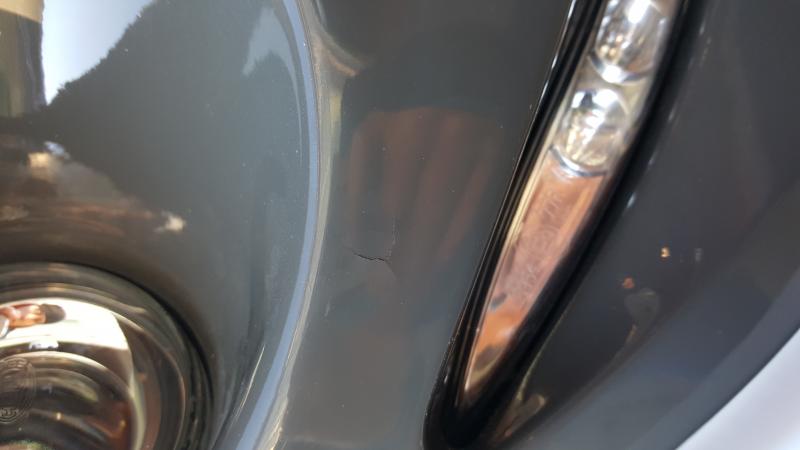

A dimenticavo guardate bene il muso del camper che non ci siano bolle che Causano un cretto alla vernice. 20181212_095357(1).jpg
