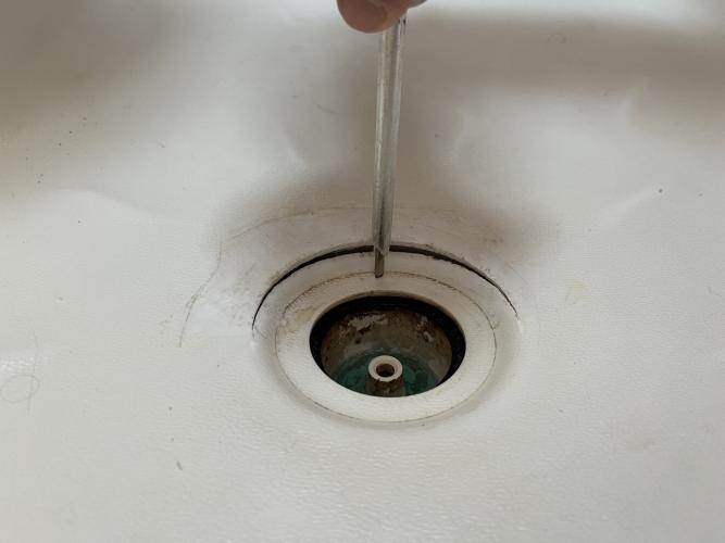

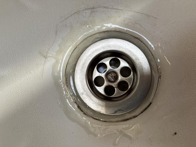

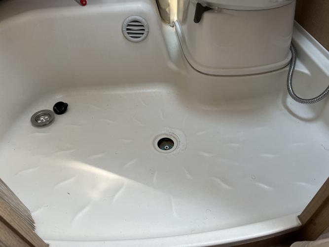

Ciao con questo post desidero condividere una disavventura del  mio Travel Van T620 G del 2013 affinchè se qualcuno ha i sintomi descritti in un piatto così possa provvedere tempestivamente.
Poco prima delle ferie: ho trovato il piatto doccia crepato, si tratta di un errore di progettazione di Burstner: la piletta non appoggia sul fondo del pavimento ed è sospesa, l’unico sostegno è il termoformato in polistirolo di cui è fatto il piatto doccia.
Inoltre, almeno da me, quando sei dinanzi al lavabo il piede destro è esattamente sulla piletta, perciò in ogni istante in cui usi il bagno ci vai sopra.
Se anche la vostra piletta con un po’ di peso è cedevole verso il basso è afflitta dallo stesso problema. Prima che ceda anche vi conviene fargli una pedana per distribuire il peso.
Io nel frattempo ho eseguito un ratoppo con colla epossidica a due componenti e messo un sostegno di legno sotto, ora è ferma; a fine mese lo porto a Carpi da un concessionario per la sostituzione completa.
Spero di essere stato utile !!
