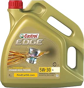

Ogni 15000 con olio <Castrol 5W-30
e sul Ducto con 16Mkm 5W40
