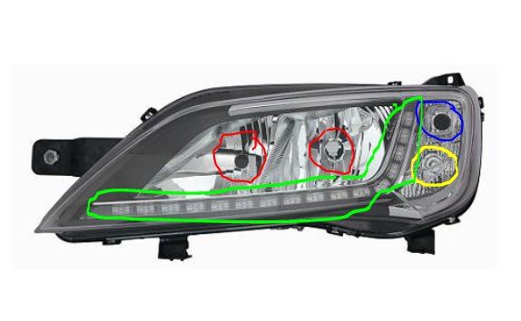

Come funziona poi il discorso lampadina?
Aldilà della barra led integrata, hanno già predisposte le due lampade a led che tu sappia ?

Grazie nanonet! Avrei trovato questi che provvederei ad acquistare. Come funziona poi il discorso lampadina? Aldilà della barra led integrata, hanno già predisposte le due lampade a led che tu sappia ?
Hai scritto:
Presumo che intendessi dire le due lampadine alogene......
Nel faro con DRL led, le lampadine degli anabbaglianti ed abbaglianti (in rosso) sono le stesse del faro normale, così come la lampadina della freccia (in blu).
Manca la lampadina e l'attacco delle DRL "normali" (non a led, nella posizione in giallo) ovviamente perchè al suo posto c'è la barra a 16 led (in verde).
Nel faro nuovo, tutte le lampadine "normali" (anabbaglianti, abbaglianti e freccia) in genere non sono fornite, per cui te le dovrai procurare (vanno bene anche quelle dei tuoi "vecchi" fari).image(4019).png

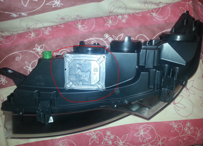

Info "di servizio", l'amico  Sergente Hartma  ha acquistato i fari dal link che gli ho passato, purtroppo sembra che nei fari venduti non siano comprese le centraline specifiche per far funzionare le DRL led, e quindi da acquistare separatamente, non so se nei acquistando i fari da Fiat queste centraline siano comprese o meno, sto indagando.
Purtroppo queste centraline hanno un costo aggiuntivo, per cui chi volesse acquistare i fari, verifichi per bene se sono comprese o meno le centraline
Edit, il codice ufficiale Fiat della centralina (entrambi i fari dx e sx montano lo stesso codice, quindi ne occorrono due) è 77367016, del costo di circa 200 euro l'una (iva compresa)
