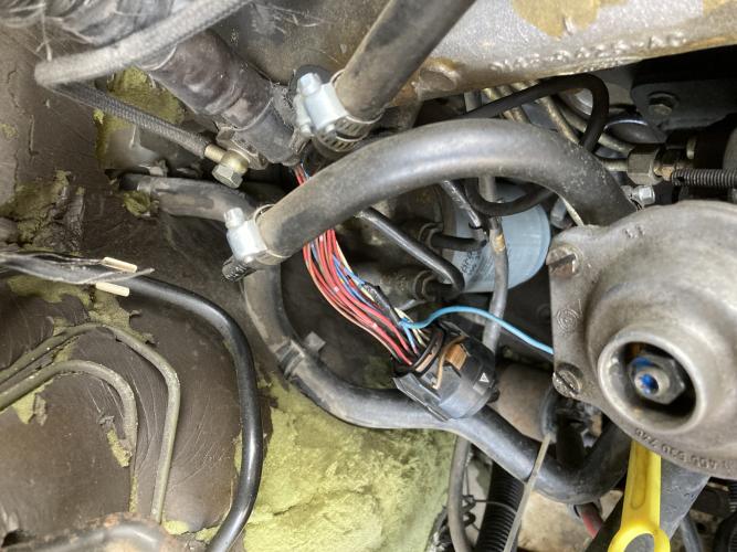

Inserito il 28/09/2021 alle: 17:41:34
In risposta al messaggio di eolo 58 del 27/03/2021 alle 21:23:41
Spia motore? Se hai eliminato la Lucas, la centralina e tutti i cavi colleggati ad essa non servono piu a niente quindi scollega tutto e vedrai che la spia scompare.
image(123).jpgCiao grazie per il consiglio ma il pompista si è limitato a prendere la corrente per l’elettrovalvola. Sono rimasto come da foto…cosa devo togliere?
Gil Picchio
Modificato da ilgilbe il 28/09/2021 alle 18:02:13
francochico
francochico
02/07/2007 1289
Inserito il 28/09/2021 alle: 19:10:17
Togli la lampadina nel quadro!!
