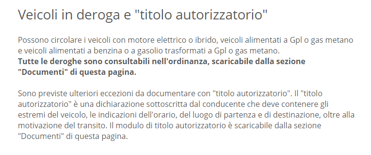

La trasformazione di un diesel Eu2 in diesel/gpl o diesel/metano, non ti assegna una classe euro migliore.
Ci sono però alcune città che nelle ZTL o periodi di circolazione limitata, danno una deroga specifica a questi veicoli trasformati.
E' ad esempio il caso di Padova, dove viene indicato chiaramente
Purtroppo siamo in Italia, e nonostante su questi argomenti sia preferibile un'armonizzazione nazionale (regole uniche per tutto il territorio), ogni città fa un pò a modo suo, per cui uno deve anche perdere gli occhi in rete a capire cosa lo attende lungo il suo itinerario.
Diversamente ad esempio dalla Germania, dove questo tipo di trasformazioni, che permettono di migliorare la classe di inquinamento, se recepito, è valido immediatamente su tutto il territorio nazionale.
Nel tuo caso lascerei perdere la trasformazione diesel/gas, secondo me è un accrocchio tecnico sul quale se hai dei problemi, solo un mago specializzato potrà mettere le mani, se poi sei all'estero, a quale officina ti rivolgi?
Piuttosto, con una spesa più bassa (e sopratutto un lavoro meno invasivo) ci sarebbero anche trasformazioni legate allo scarico, che in un modo o nell'altro permettono un miglioramento della classe di inquinamento.
Ma non ho la più pallida idea di cosa possa costare, e se fattibile sul tuo mezzo, ma almeno da quello che scrivono, la nuova classe di inquinamento viene trascritta sul libretto di circolazione, e questo è molto importante.
