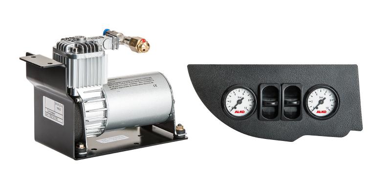

Buongiorno a tutti,
volevo sapere da chi avesse montato gli Alko Air Plus quali benefici abbia riscontrato dopo il montaggio. nel kit è compreso anche il compressore con il quali si possono regolare singolarmente i soffioni? che altezze si possono gestire con questi soffioni? (nel sito ho letto che hanno un'escurione di +40mm e - 50mm).
mi sapreste indicare costo per acquisto e montaggio?
Grazie in anticipo.

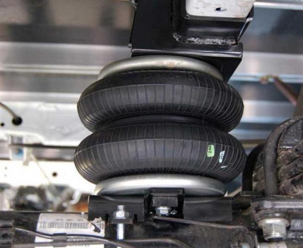

21302_0.jpgIo ho fatto montare nella sede tedesca di Kötz (vivo in Germania) sia l'ACS anteriore sia i soffietti posteriore che sarebbero della VB airsuspension. Gli Airtop non vengono piu montati in Germania.
Con ambedue le modifiche il mio furgonato Ducato ha guadagnato circa 5 cm in altezza complessiva.
Con i soffietti si puo variare l'altezza singolarmente di circa 4-5 cm
non uso piu i livellanti
Il prezzo complessivo in DE e' di circa 3.000 €
Le ACS fanno la differenza maggiore, molto piu morbide e confortevoli.
Modificato da mausone46 il 06/08/2020 alle 12:57:30

Per aumentare la morbidezza
anche sulle AlKo
Ho montato  2 serbatoi di espansione da 1,5 lt.
e anche antri 2 sull'anteriore
avendo i soffietti anche davanti.
