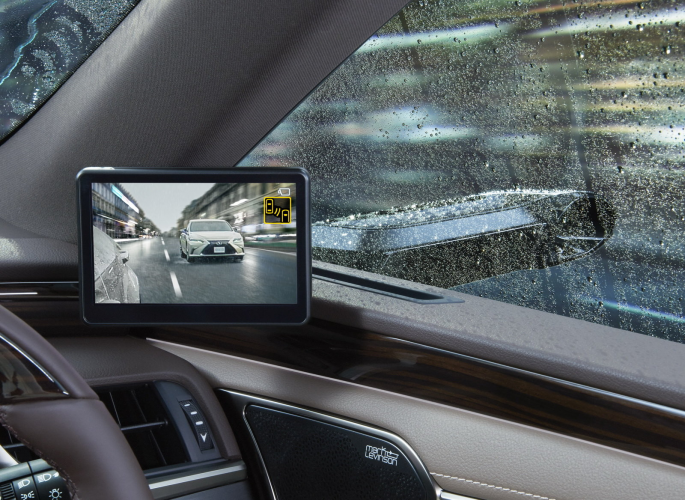

Sicuramente a breve come da ora anche su TIR
e su vetture LEXUS
lo specchietto con telecamera e monitor interno.
Penso che a breve con poche decine di euro arriverà
dalla Cina un Kit per i vari veicoli.
14/01/2010 31529
Inserito il 24/02/2022 alle: 10:03:12
In risposta al messaggio di franco49tn del 24/02/2022 alle 09:42:57
Sicuramente a breve come da ora anche su TIR e su vetture LEXUS lo specchietto con telecamera e monitor interno. Penso che a breve con poche decine di euro arriverà dalla Cina un Kit per i vari veicoli.
Penso sia la innovazione più inutile che abbiano fatto, almeno sui camion
Se io spacco uno specchietto durante una manovra, in poco tempo riesco a rimediare, con uno specchio comprato in un supermercato e con un po di nastro adesivo e riesco proseguire il viaggio, mentre se rompo la videocamera, per poter vedere devo per forza fermarmi, chiamate l'assistenza e aspettare che me ne monti o una nuiva
Senza contare il fatto, sempre parlando di camion, che lo specchio lo posso chiudere alla bisogna (spesso quei pochi centimetri mi permettono di entrare in alcuni posti), mentre la videocamera è fissa (e più sporgente dei normali specchi)
ma anche sulle auto penso siano inutili complicazioni, non oso immaginare quanto possa costare sostituire uno specchio del genere
ovvio ,su una lexus non ci si preoccupa, chi se la può permettere non penso che gli cambi molto se deve cambiare uno "specchio" del genere, ma se lo dovessero mettere sulla panda, non penso che i proprietari la prenderebbero alla stessa maniera

Penso sia la innovazione più inutile che abbiano fatto, almeno sui camion  Se io spacco uno specchietto durante una manovra, in poco tempo riesco a rimediare, con uno specchio comprato in un supermercato e con un po di
nastro adesivo e riesco proseguire il viaggio, mentre se rompo la videocamera, per poter vedere devo per forza fermarmi, chiamate l'assistenza e aspettare che me ne monti o una nuiva Senza contare il fatto, sempre parlando di camion, che lo specchio lo posso chiudere alla bisogna (spesso quei pochi centimetri mi permettono di entrare in alcuni posti), mentre la videocamera è fissa (e più sporgente dei normali specchi)  ma anche sulle auto penso siano inutili complicazioni, non oso immaginare quanto possa costare sostituire uno specchio del genere ovvio ,su una lexus non ci si preoccupa, chi se la può permettere non penso che gli cambi molto se deve cambiare uno specchio del genere, ma se lo dovessero mettere sulla panda, non penso che i proprietari la prenderebbero alla stessa maniera
Concordo…

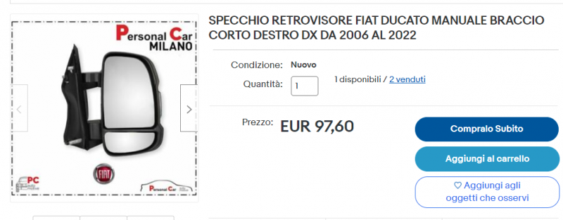

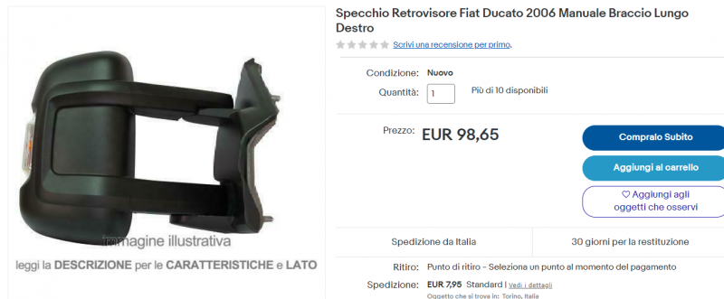

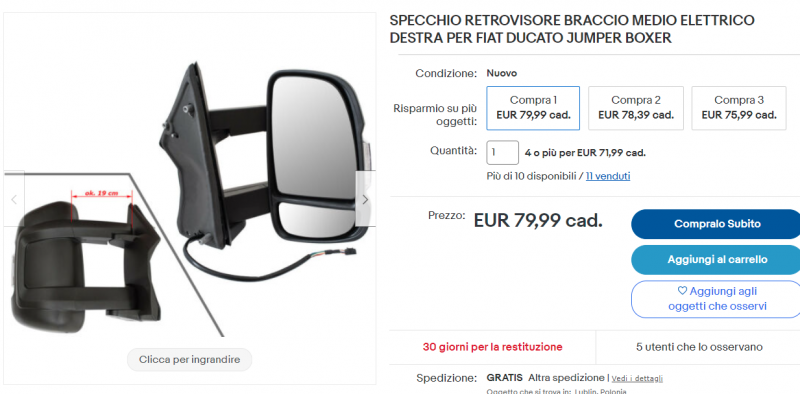

Sarebbe da provare (almeno per il lato sx) uno specchio col braccio corto (quelli che montano sui furgoni), magari andando da uno sfasciacarrozze perchè obbiettivamente gli specchi del ducato col telaio ribassato sporgono fin troppo e spesso nelle strade strette si ha il timore di toccare in caso si incroci un altro mezzo di grosse dimesioni.
Concordo, nei caso in cui occorre tenere il sedile conducente molto arretrato (peggio ancora se con lo schienale inclinato indietro), la visuale dello specchietto a braccio lungo viene ostacolata dal montante del deflettore, se poi ci sono anche i supporti degli oscuranti... tanto peggio.
Probabilmente un mezzo (largo) allestito con braccio lungo difficilmente potrà permettere di vedere correttamente il posteriore con uno specchietto a braccio corto, a meno che la cellula non sia quasi allineata alla carrozzeria della cabina guida, come alcuni profilati stretti come ad esempio l'Adria Compact, il quale monta proprio gli specchietti stretti standard.
Volendo però ci sarebbe una via di mezzo, cioè lo specchietto con braccio medio, poco utilizzato, del quale pochi conoscono l'esistenza, ma ufficialmente esiste, per cui può essere un'idea (chiaramente da verificare preventivamente l'effettivo miglioramento), certamente non è gratis.
Sul discorso omologazione (si può montare uno specchietto più largo/corto rispetto a quello previsto in origine?) non ne ho la più pallida, per cui fate vobis...
Tanto per fare qualche esempio online (i primi che ho trovato, occhio alla regolazione elettrica o manuale)
Edit, chiedo scusa se sono tutti destri... blush
BRACCIO CORTO
https://www.ebay.it/itm/4020623...
BRACCIO MEDIO
https://www.ebay.it/itm/1528365...
BRACCIO LUNGO
https://www.ebay.it/itm/2722813...
