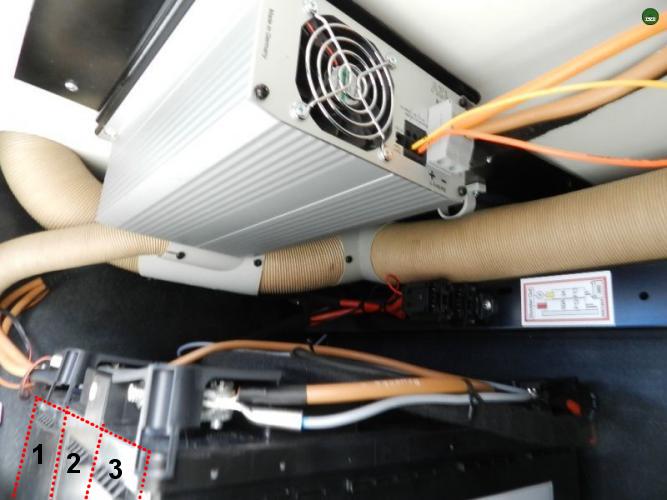

Infatti ora, sugli HYMER su Mercedes montano di serie un booster Votronic
In questa immagine sono installate 3 Bs da 100 per 300Ah, che è una opzione, ma il Booster è di serie, lo ho visto installato in quelli esposti in salone e quindi ho chiesto.
Mi è stato spiegato che la Hymer se ne è accorta ma dopo...e ha provveduto nei nuovi.
Tra l altro installano quello piu grosso, probabilmente perchè ne installano uno che va bene sia per una che per due che per tre BS (che sono opzionali).
Potresti fare la prova in viaggio con un voltmetro collegato alla BS, con fari e frigo spenti oppure con fari accesi oppure con frigo acceso e vedere cosa cambia nella tensione che leggi. In viaggio, in assenza di booster, la tensione della BM e BS dovrebbe però essere piu o meno uguale visto che vengono parallelate.

ma quando si  ha acceso il frigo a 12v  che assorbe circa 16 A durante la marcia l'alternatore  di ultima generazione  dovrebbe lavorare  cmq a pieno regime ... forse molti allestitori considerano questo e non mettono aggeggi per compensare..
Tra l altro il frigo dovrebbe essere alimentato dalla BM.
Mi è stato spiegato che ci sono stati problemi con i frigo che in marcia non raffreddano, e quindi ora installano il booster di serie e collegano il frigo alla BS che è quella con la tensione piu alta dovuta al booster.

Cia ha pensato, ma in quelli venduti dopo il mio . Infatti ora, sugli HYMER su Mercedes montano di serie un booster Votronic In questa immagine sono installate 3 Bs da 100 per 300Ah, che è una opzione, ma il Booster è
di serie, lo ho visto installato in quelli esposti in salone e quindi ho chiesto. Mi è stato spiegato che la Hymer se ne è accorta ma dopo...e ha provveduto nei nuovi. Tra l altro installano quello piu grosso, probabilmente perchè ne installano uno che va bene sia per una che per due che per tre BS (che sono opzionali). Potresti fare la prova in viaggio con un voltmetro collegato alla BS, con fari e frigo spenti oppure con fari accesi oppure con frigo acceso e vedere cosa cambia nella tensione che leggi. In viaggio, in assenza di booster, la tensione della BM e BS dovrebbe però essere piu o meno uguale visto che vengono parallelate.
Tutto chiaro, appena ho in attimo vado a vedere se ho il Votronic anch'io  e alla prima uscita metto al volante mia moglie e scatrano le verifiche col tester...
