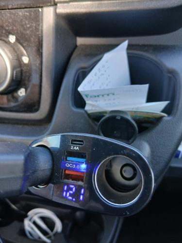

Ho un Ducato nuovo preso a marzo 2026 2200 cc 140 cv manuale.
Ieri per ka prima volta dopo 100 km di autostrada senza AC attaccata e ne radio accesa, ho messo gli occhi sul quel " coso" che utilizzo per alimentare il navigatore e ricaricare i cellulari e che ha anche il lettore volt BM e mi sono preoccupato nel leggere il valore che vedete.in foto.
Ripartito , ho fatto monitorare le letture alla moglie, la quale mi diceva che i voltaggi variavano da 12.5 ..13.8..fino a 14.4 quando andavamo in discesa...
Chiedo...confermate che è regolare o c'è qualche problema? Grazie
P.s. provengo da un Ducato 2017 senza adblue e alternatore intelligente e tutto questo non accadeva crying

gli occhi sul quel coso che utilizzo per alimentare il navigatore e ricaricare i cellulari e che ha anche il lettore volt BM e mi sono preoccupato nel leggere il valore che vedete.in foto. Ripartito , ho fatto monitorare le letture alla moglie, la quale mi diceva che i voltaggi variavano da 12.5 ..13.8..fino a 14.4 quando andavamo in discesa... Chiedo...confermate che è regolare o c'è qualche problema? Grazie Massimo  P.s. provengo da un Ducato 2017 senza adblue e alternatore intelligente e tutto questo non accadeva
Perfetto, ne più ne meno come il mio. Fai questa prova, quando sei lanciato alla tua velocità di crociera, molla l'acceleratore e se non lo puoi monitorare tu chiedi alla moglie, vedrai che ti dirà, " prima segnava 12.1 o 12.2 e quando hai rallentato si è messo a segnare più di 14 " A me fa così da sei anni. Io mi sono messo quello che tu chiami il " coso " dove c'è la presa per l'accendino ed ho girato il visorino verso i miei occhi e vedo bene senza l'intervento della moglie. In genere segna 12.1 - 12.2 poi a volte sale, anche se io non diminuisco la velocità, fino a 13 - 13.5 ma se mollo l'acceleratore allora sale fino a 14.5.

Perfetto, ne più ne meno come il mio. Fai questa prova, quando sei lanciato alla tua velocità di crociera, molla l'acceleratore e se non lo puoi monitorare tu chiedi alla moglie, vedrai che ti dirà, prima segnava 12.1
o 12.2 e quando hai rallentato si è messo a segnare più di 14 A me fa così da sei anni. Io mi sono messo quello che tu chiami il coso dove c'è la presa per l'accendino ed ho girato il visorino verso i miei occhi e vedo bene senza l'intervento della moglie. In genere segna 12.1 - 12.2 poi a volte sale, anche se io non diminuisco la velocità, fino a 13 - 13.5 ma se mollo l'acceleratore allora sale fino a 14.5.  Ecco cosa dice GOOGLE:  Sì, l'alternatore intelligente aumenta i volt durante la decelerazione. Questo fenomeno fa parte di una strategia di risparmio energetico e riduzione delle emissioni chiamata frenata rigenerativa passiva (o recupero dell'energia in rilascio).Ecco come funziona in breve:In accelerazione o marcia costante: L'alternatore riduce la sua tensione (anche sotto i 13V) per alleggerire il carico sul motore, risparmiando carburante. In decelerazione (rilascio dell'acceleratore o frenata): L'alternatore sfrutta l'energia cinetica dell'auto che sta rallentando. La centralina aumenta la tensione (fino a 14.8V - 15V) per ricaricare rapidamente la batteria a costo zero, poiché non si sta consumando carburante per farlo.
Grazie....perfetto...come descritto, a me, fa proprio come hai descritto tu...quindi tutto regolare.
Il problema sta nel fatto che se rientri a casa con la BM a 12.1 - 12.3 e tieni il camper in garage, come nel mio caso, dopo pochi giorni trovi la batteria quasi scarica angry...
