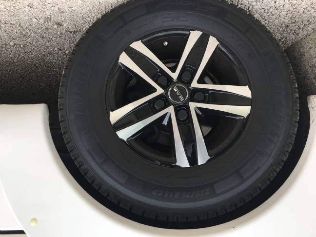

belli i bulloni neri:ma che kreos e'?la foto e' del posteriore?
mamodj
mamodj
28/09/2012 829
Inserito il 06/06/2017 alle: 18:00:42
Si posteriore solo che è rovesciata. Kreos 7010

Inserito il 06/06/2017 alle: 19:00:56
si dovrebbe vedere una vista d'insieme ma ad occhio non e' cosi' male il posteriore considerando che montava di serie il 15...io il mio l'ho fatto alzare due volte ,tanto che ora vorrei rinforzare leggermente l'anteriore (anzi aspetto sempre consigli ho un telaio alko light ma la versione da 3750kg su ducato x250 ultima versione) in quanto ho 1800 kg reali davanti in assetto vacanza (e 2200 dietro) ma nonostante ora sia veramente alto (con i 16) ad occhio non mi pare molto diverso dal tuo...non vorrei che ti ingannassi con i passaruota.......parentesi, ma i bulloni neri li hai fatti tu??

Inserito il 06/06/2017 alle: 19:18:27
Ho preso dei copri bulloni in silicone neri! Il passaruota tocca quasi nella ruota passa un dito solo !
Inserito il 06/06/2017 alle: 19:38:58
In risposta al messaggio di mamodj del 06/06/2017 alle 19:18:27
Ho preso dei copri bulloni in silicone neri! Il passaruota tocca quasi nella ruota passa un dito solo !  Massimo
dalla foto mi semba evidente che la ruota è troppo affogata nel passaruota e quindi penso che bisogna sollevare di una decina di centimetri così a occhio.
Se guardi, vedrai che i bracci invece di essere angolati verso il basso come è normale saranno orrizzontali o quasi verso l'alto. In queste condizioni la sospensione lavora malissimo e da qui la instabilità. In pratica quando curvi, sulla ruota esterna la sospensione tocca a fine corsa e quindi a metà curva cambia traiettoria di colpo, anche il mio faceva così, inguidabile, poi alzato di 9cm davanti e 6 dietro (ma dietro mica era così acquattao come il tuo) poi era un altra guida.
