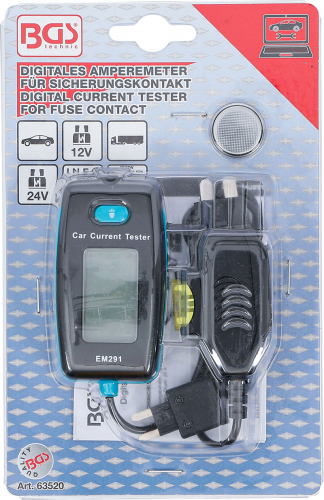

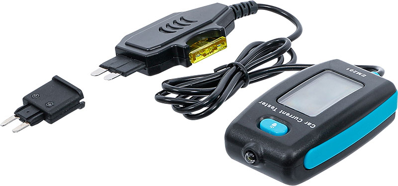

I controlli assorbimento li faccio con il
mio miniamperometro , facilissimo da usare
e molto rapido senza usare puntali  vari.
Si inserisce al posto del fusibile e si legge subito l'assorbimento
sia sui mini - normali e modificato per i maxi
