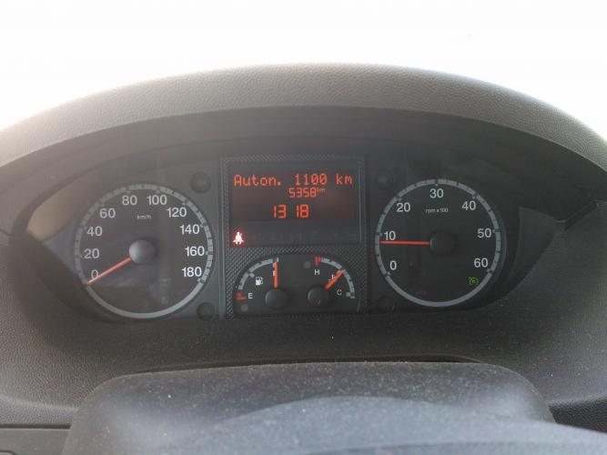

Ricordo che da qualche parte avevo letto che la logica di funzionamento è questa:
La media del consumo è calcolata secondo la percorrenza fatta negli ultimi 5 minuti, per cui l'autonomia è calcolata secondo la quantità del combustibile ( livello galleggiante ) rapportata al consumo medio.
Va da sè che se fai trenta km. tutti in discesa la media di consumo e l'autonomia residua si alzano fino a cifre irreali.
Nella foto qua sotto puoi vedere ad esempio la foto della autonomia residua del mio camper dopo che avevo fatto più di 25 km in un falsopiano con anche parecchie discese a non più di 80 Km/ora e subito dopo avevo fatto il pieno di gasolio. Alla ripartenza stupito feci la foto al display ( avevo un serbatoio da 90 litri ) ero in Marocco ed eravamo andati piano per attendere altri 2 camper che si ricongiungessero perchè si erano fermati per motivi che ora non ricordo.
Mi è anche successo però il contrario, dopo tutta una salita in montagna fatto il pieno e l'autonomia residua era inferiore a 500 km. sempre con il serbatoio da 90 litri

Ricordo che da qualche parte avevo letto che la logica di funzionamento è questa: La media del consumo è calcolata secondo la percorrenza fatta negli ultimi 5 minuti, per cui l'autonomia è calcolata secondo la quantità
del combustibile ( livello galleggiante ) rapportata al consumo medio. Va da sè che se fai trenta km. tutti in discesa la media di consumo e l'autonomia residua si alzano fino a cifre irreali. Nella foto qua sotto puoi vedere ad esempio la foto della autonomia residua del mio camper dopo che avevo fatto più di 25 km in un falsopiano con anche parecchie discese a non più di 80 Km/ora e subito dopo avevo fatto il pieno di gasolio. Alla ripartenza stupito feci la foto al display ( avevo un serbatoio da 90 litri ) ero in Marocco ed eravamo andati piano per attendere altri 2 camper che si ricongiungessero perchè si erano fermati per motivi che ora non ricordo. Mi è anche successo però il contrario, dopo tutta una salita in montagna fatto il pieno e l'autonomia residua era inferiore a 500 km. sempre con il serbatoio da 90 litri
