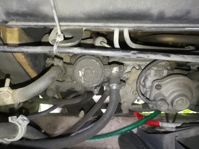

se guardi la pompa iniezione vedrai un cavetto elettrico fissato proprio sulla stessa, quello è il cavo del solenoide,deve arrivare corrente per eccitare l'elettrovalvola ( con quadro acceso)
Grazie, appena vado la controllo! ho delle foto, provo a caricarla

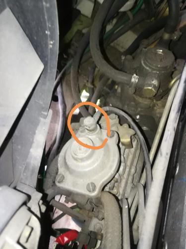

il solenoide è quello messo sotto alla levetta acceleratore ,e i tubi da allentare sono quelli con esagono da 17 mm ( se ne intravede uno )
Grazie, proverò. Esagonale da 17 intendi quello cerchiato?

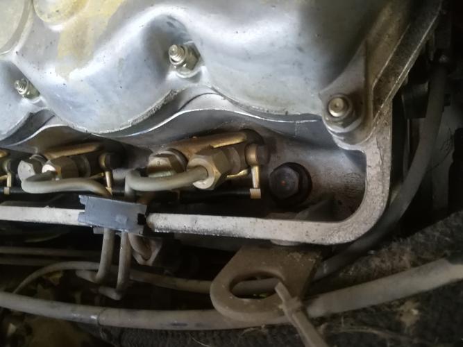

no, i tubi da allentare sono quelli che arrivano agli iniettori dalla pompa iniezione.Nella foto precedente si intravede a destra della fascetta di plastica bianca ,sotto .
ah ok, intendi sotto il coperchio testata nero. Ti metto foto dopo. Si ho provato ad allentarli ma sono stra duri e non sono riuscito, poi essendo motorhome ha sto cofano che sembra un coperchio benzina ed il tubo presa aria abitacolo in mezzo alle balle, non so se mi spiego!
Però ho allentato la vite con testa esagonale da 10 sulla destra dell'iniettore, da cui ho fatto uscire un po' di gasolio. Ho fatto bene secondo te?
