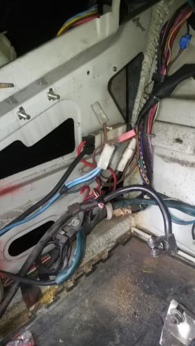

Manca anche la "centralina" che sta sopra la batteria. Ho aperto un altro messaggio per avere da qualcuno foto della loro centralina. Visti i tuoi consigli tecnici non so se tu sei un esperto del settore o meno, mando anche a te la foto, magari sai aiutarmi a reperire il pezzo

È PARTITO!
Grazie ai consigli di Morodirho ho controllato il solenoide (imboscato come pochi) e non gli arriva corrente. Allora ho portato corrente io con un filo volante ed partito al primo colpo! X spegnere ho dovuto togliere il filo. Quindi la domanda ora é la seguente: come mai non arriva corrente al solenoide? Oggi da un elettrauto ho visto uno schema elettrico dalla pagina Bosch, ed è un filo sotto quadro. Comunque sono gia soddisfatto x averlo acceso, ora piano piano x il 2025 sarà pronto!

il solenoide è sotto fusibile ,lo  trovi nella basetta dove ci sono le altre winklascia stare il termoavviatore , funziona solo a 0 gradi circa, tramite un sensore

il solenoide è sotto fusibile ,lo  trovi nella basetta dove ci sono le altre lascia stare il termoavviatore , funziona solo a 0 gradi circa, tramite un sensore
grazie, allora andrò alla ricerca del fusibile.
Ti devo una bevuta ;-)laugh
